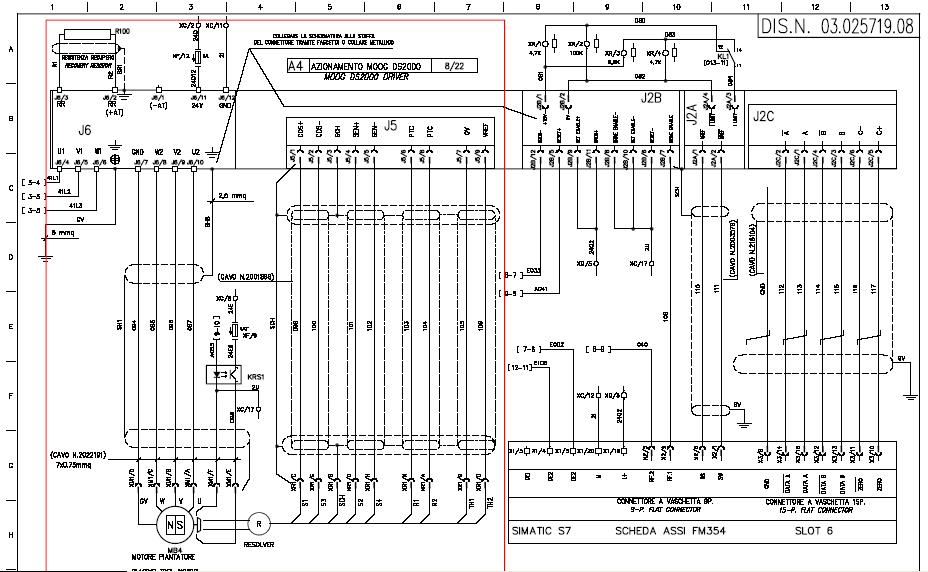

各位大虾:
! W9 G8 h0 f& W2 F3 A$ X# i/ h    问题是这样的.我们公司跟意大利采购的一条用于装配微电机的生产线,所用的PLC控制是西门子,在8月初的时候,有一台机器产生压入动作的电机无法动作,开始以为电机伺服驱动(MOOG电机)坏了,换了一备用的上去,重启开机并复位时,电机能动作,大伙以为好了,结果还没来得及高兴,接下来开始手动状态工作,又找不到电机动作的输入信号了,现场PLC诊断,是无法找到FM354的模块,认为是该模块坏了,三天的时间在国内高价调了一块回来装上,结果重启后新的FM354模块烧了.最后把该设备商在国内的售后服务工程师找来了,由于半含意大利语的西门子PLC程序无法完全读明白,搞了三天也没搞定.现在一个月快过去了,准备把老外请来修了,一谈价.MMD,三天要10万人民币.真是抢人啊!因为价太高,现在还没谈定.
& H- m" p& }7 p" {/ d    气不过.我就上这里来找高手.原本我是在这里想求助各位大虾,看看这问题出在哪里,可因为我对PLC不是强项,可能对问题说不是很清楚,大虾们也很难找到问题所在,但我想能不能提出来来,看看国内有没有这样的外包工程师搞得定,如搞得定,这工程以其给老外那样10万,还不如挖掘国内的工程师试试.
/ [# j2 G' H7 H" ?* s6 z. T    我不相信国内的工程师搞不定,所以我提出来.看看高手些能不能给些建议.
3 U* W/ g5 k( h1 x1 R! h; q* G- m   如需要的我还有这台机器的电气图纸及说明书.PLC程序在领导手里,如需要我也可以找来

我再来解答: # [2 u. t6 Y' @) T
1。你的资料我大致上阅读了一下,并结合你所提供的问题,现只能在纸上作逐一虚拟排故。
8 d! b9 V; V% y+ P2。根据“换了一备用的上去,重启开机并复位时,电机能动作......”,说明此电机是好的。但原电机是否好,你未作复原测试来证明?
6 |) u# _2 m1 y( [  F- A3。后来“......现场PLC诊断,是无法找到FM354的模块......”,并不说明此FM354的模块已损坏?
% a% H5 ?2 p6 s它提供的信息表明:与FM354的模块通信中有缺少信号的问题存在,必需先得到确认!
. x% l8 X7 V( g! d! t4。你应该检查一下交流伺服电机上的测速反溃信号线至FM354的模块上通信的信号线,是否全连接良好(有断线或接触不良)?
' N* w: `8 i$ U+ N+ P0 ]3 F5。据我判断:此故障主要还是在交流伺服定位控制器(FM354)的通信与交流伺服电机(MOOG)上的测速反溃信号上通信的信号线不正常。: s& ^4 Y8 p" `0 L' ^( y) y5 `, H  M
6。后来你又把新的“FM354的模块”烧坏,这有可能接线有误造成模块的输入端口损坏。
$ p; Q/ L8 ^; R; e7。另外:你需在新的“FM354的模块”使用前,按原“FM354的模块”的设置开关或参数进行相同的设置!这对一般的初级维修人员(或技术人员)往往容易被疏惑的,也会造成因不合理的参数设置而使伺服电机无法正常运行。
9 p' Q9 d1 V2 H6 n* |8。现可以下个结论:应是硬件上的问题,与软件无关。没有必要改动PLC程序!此类相同问题我以前也碰见过并解决。. l6 U1 l7 W! q' L+ u
9。下面附上你提供的电器图中最有出此问题的那张,并用红线框标出。
: w& j( \+ m" W, Z( n) j10。已损坏的“FM354的模块”,你若无法修复,请再求助。:call: ( ^+ [6 k4 ^* n' z2 N' T. F
11。以上分析仅供你参考, aa.JPG & ^; ?/ V1 Y0 ?' ?1 z  ^
% Q/ }9 m/ M4 H0 T* {. @[ 本帖最后由 zhous_ch 于 2007-9-8 16:51 编辑 ]

 楼主| 发表于 2007-9-9 21:07:56 | 显示全部楼层 来自: 中国江苏淮安
哎.楼上的大虾一看就明白问题出在哪里,我去检查时,电机坏了原因就是编码器就是被我们的维修人员敲坏了(当时这台电机的轴承坏了,维修人员换了一个轴承后就不能动了,我去浙江维修检查时发现编码器的线圈敲坏了)这不是你说的光电编码器,是一个旋转变压器,2 Q7 y$ l4 f9 E- i2 h+ ?
   这些都是你说的一样,我们的水平真的有问题,但没有办法,我们这里可以说没有一个完全的电气工程师,后来知道这些知识也是我回来后自己查询相关资料才得知道的,所以我在楼上也说了没有一个师傅可以带一下我(我学机械工艺设备的,才毕业两年,而做维修这一块才一年)要不也不会出现这种低级的问题了.再加上平时我只负责机械部分故障,电气故障由主管和另一电工处理.  ]8 ^* R0 X/ k' a) ]
   不过经过这些问题后我想我们会加强这方面的学习,不懂的就到这里向大虾们求助和学习.同时得向公司领导提交一个报故障分板报告,建议公司加强这方面的外派学习和培训.9 a4 g; Q4 J* F1 Y; v
