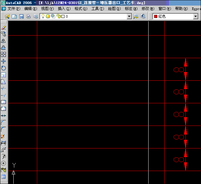

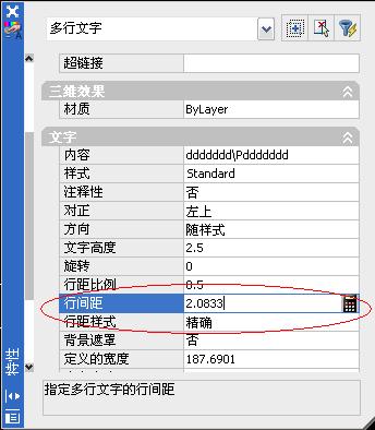

在2002~2000版里调整行距是直接在多行文字的对话框里输入行距或系数。这样在填工艺卡时就很方便,公司里大家都换2004了,2002版没发兼容了,没办法这才换成2006,结果调整行距找不到了,很是不方便,最近无意中看了下原来这东东跑到属性框了,虽说不是什么大问题,高手早就知道了,发上了新手看看。大家一起学习下。高手莫见笑了!

命令行里可以调节;( r( m& A  v- Q0 r$ s( @; e
命令: _mtext 当前文字样式:  "Standard"  文字高度:  2.5  注释性:  否3 k$ {: k  h2 F1 p8 n- i
指定第一角点:- b( `" N0 v/ V" \) m; x8 y2 m+ P
指定对角点或 [高度(H)/对正(J)/行距(L)/旋转(R)/样式(S)/宽度(W)/栏(C)]: l3 R* I3 \9 Y4 }+ k& g9 G/ ~
输入行距类型 [至少(A)/精确(E)] <至少(A)>: e3 [0 [2 f) z5 c+ D! |. j
输入行距比例或行距 <1x>: 0.5x
, c8 E5 n8 u8 G6 H' }( z2 Y' F# X; K( t  y& O- E
另外,特性栏里也可以调节;
