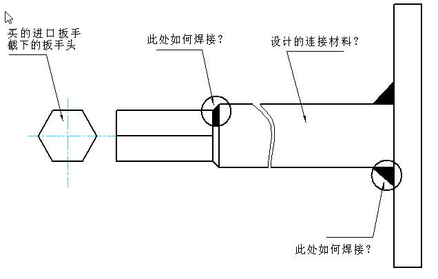

[讨论] 扳手+长设计=怎样焊接?
发表于 2007-9-5 13:47:03 | 显示全部楼层 |阅读模式 来自: 中国河北廊坊
请各位设计高手试试吧!
6 x0 X- j/ c- K7 x0 ]6 `最好能排张焊接工艺来,谢谢各位参与!
* n/ R! |! w/ k# P7 [# z
3 Q8 i: K8 T. ]  X* H- p# U+ K: U: m补充说明:
; p3 o$ ^. G1 h8 U9 d/ n7 u' t* G      我买的不锈钢扳手(或T08/T10)-------圆柱头内六角M10,然后锯掉,在用材料(帮忙设计材质)与其焊接,总长400MM,保证50公斤的扭力。(我看见人家好像是低碳钢和前端的扳手头用铜焊接的)
4 {# n+ p  j  Z  ?) X0 t      关键是怎样焊接?
1 _% Y9 a! O0 C, e- V8 s2 d* f- z9 K' \" e! q! _- Y
[ 本帖最后由 sunqifa 于 2007-9-6 08:41 编辑 ]
发表于 2007-9-5 14:25:17 | 显示全部楼层 来自: 中国山西太原
楼主连用什么材料都没给,只能用“如果”来分析了。六方头如果经过热处理,不应用电焊的方式连接,可将加长杆端部车孔,锻成六方(用六方头作模),插进去用就行,若要牢固结合,可像焊硬质合金刀头那样用铜焊。加长杆和垂直手柄的材料最好用低碳钢,或用含碳量<0.20%低合金钢,前者可焊性很好,后者可焊性良好,易于焊接。加长杆与垂直手柄的焊接如果用前述材料很容易焊牢固。若人的扭力按400 N 算,焊角高度按5mm,焊缝长20mm就足够了,不需要排什么焊接工艺。

我们车间的工人自己随便找了两段圆钢就焊起来了,没那么严重要排工艺吧。

也就是个扳手把,只要横的把手长点,接头的圆钢比六方大点,用焊条焊了都能用.

主题  扳手+长设计=怎样焊接?  这种表述方式很特别,也很不像中国话。
1 L9 a6 e* P6 ]" \& z进一步看内容   “憨憨试试”   什么意思没搞懂,只能期待高手。
7 s1 Z2 p) v7 z1 q! x接下来看图  更不知所云:是按照哪国标准画的图?是剖视图还是......
