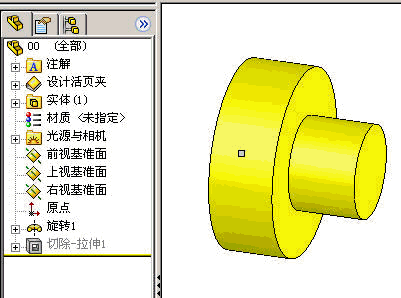

我只想显示第一层的视图,就是后面那个大圆我不想要,我现在的解决办法是把不想要的线隐藏。/ ]; o5 f9 B. ~, F( M; v/ [# Y" |- \
4 K2 F* a0 f- X' ^% H+ S请问有没有其他的办法?+ b0 _. \+ \& C. n; A# V+ x0 K
0 ?& d4 g, H, [* O1 e5 _3 P复杂的图隐藏太麻烦,而且还容易出错。
. P. z1 l5 v, s6 W& B! f- y# C& B: e% p* ]" {

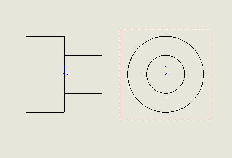

4 [/ g) x4 j! B2 G0 I% v' k正常显示的效果, N* t0 ]: ]4 s4 ~) L% N+ v
9 }# ?. Z/ z& C1 b2 F' J0 E% V

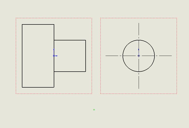

我想要的效果

发表于 2007-9-5 16:54:18 | 显示全部楼层 来自: 中国湖北武汉
要么剖视,不然恐怕没别的好办法
发表于 2007-9-5 17:01:07 | 显示全部楼层 来自: 中国山东济南
用剖视,如果直接隐藏的话,好像不符合制图标准吧
 楼主| 发表于 2007-9-5 17:04:25 | 显示全部楼层 来自: 中国辽宁大连
原帖由 hwb118 于 2007-9-5 17:01 发表 http://www.3dportal.cn/discuz/images/common/back.gif
# K+ |9 E2 c+ G用剖视,如果直接隐藏的话,好像不符合制图标准吧
) S1 d/ k0 ~7 ~* G' b+ K4 N6 U% f
* o0 X7 Y6 z* \. j
哦,也是,那就得在那个面上刨了,那剖视的字有办法去掉么?
发表于 2007-9-5 17:24:19 | 显示全部楼层 来自: 中国广东珠海
发表于 2007-9-5 21:27:53 | 显示全部楼层 来自: 中国山东威海
用剖示图然后把剖面线去掉~~
发表于 2007-9-6 01:23:55 | 显示全部楼层 来自: 中国河北邯郸
按5楼和六楼说的方法可以!!!
发表于 2007-9-6 08:26:11 | 显示全部楼层 来自: 中国河北沧州
不符合制图规律,不用剖视行不通。
