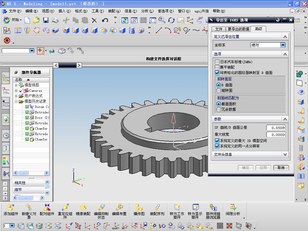

我是个新手,求助关于UG文件导出疑问,今天在UG里弄了个齿轮,想把它导出为PROE能打开的格式(step,iges),可怎么弄都弄不出来,怎么弄导出对话框里的“确定”和“应用”按钮都是灰色不可选取状态,请大家帮帮忙,谢谢

输出格式为STP   CATIA 就可以了
发表于 2007-9-4 14:00:28 | 显示全部楼层 来自: 中国广东深圳
还可以转成PARASOLID 的格式

有没有装translator啊?

还没用上5。0版,不过4。0里应该是很好导出,除非部件是装配件,会因为选不了而无法导出,得先转成工作部件,不过楼主的这个也许不是这个原因了。。

UG4.0要导出文件都要安装translator,5.0没有用过!

如果你操作的没有错误的话
' h! m  U) f0 u" z- A/ s! f' m应该是你没有装  转换文件
