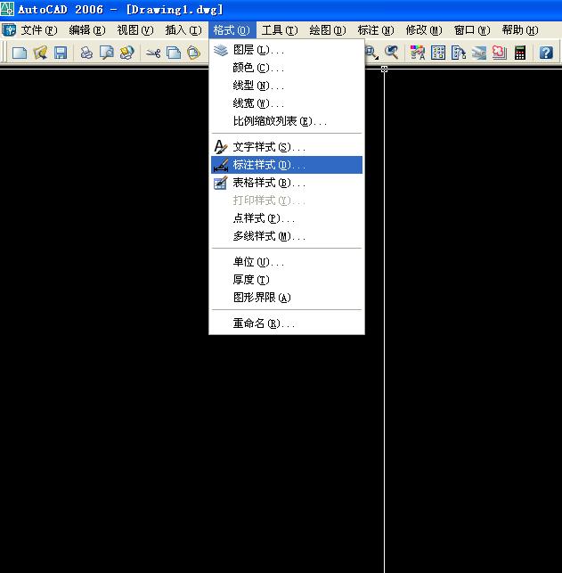

一个cad文件中,有两种尺寸标注样式,我想要将一种尺寸标注样式转换为另一种尺寸标注样式,有没有比较快捷的方法,不要告诉我去修改每一个设置!!!或用格式刷去一个一个的修改!

发表于 2007-9-4 11:21:24 | 显示全部楼层 来自: 中国河北保定
新建一个不就是当前的副本吗,再进行修改需要的就可以了。有哪一个把哪一个置为当前就可以了。& w  s  \( C* Z- V) a8 g" x

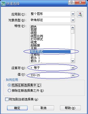

发表于 2007-9-4 11:28:41 | 显示全部楼层 来自: 中国辽宁营口
用快速选择把要修改的标注全部选中,在特性管理器中修改

发表于 2007-9-4 11:43:37 | 显示全部楼层 来自: 中国浙江宁波
使用“工具”->“快速选择”按下图方法,选择标注样式等于为你要更改的样式,选择后在特性管理器中修改你要求的标注样式即可;如果标注对象在同一图层的话也可以按图层快速选择对象;) o$ c; Z5 ^9 t" s  `

发表于 2007-9-18 18:37:01 | 显示全部楼层 来自: 中国北京
4楼的是正解。
& v. n& h$ T7 o+ j当然了,如果只有两种标注式样(或者有多种式样,但要统一到同一式样),也可以把需要改成的式样置为当前,然后选择“标注---更新”,用框选选择所有标注就可以了,用这个办法多种式样统一成一种式样要比用“快速选择”方便,但要是只想将其中某一种式样修改为另一种式样,"快速选择”用起来非常方便(相当于使用了一个拾取过滤器)。
