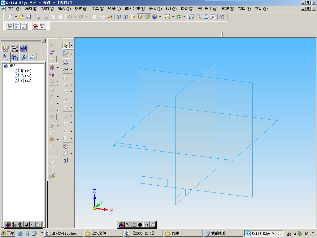

发表于 2007-9-4 09:43:45 | 显示全部楼层 |阅读模式 来自: 中国北京
找不到啊,郁闷! - q8 C4 d6 g- @1 o/ E0 D% b

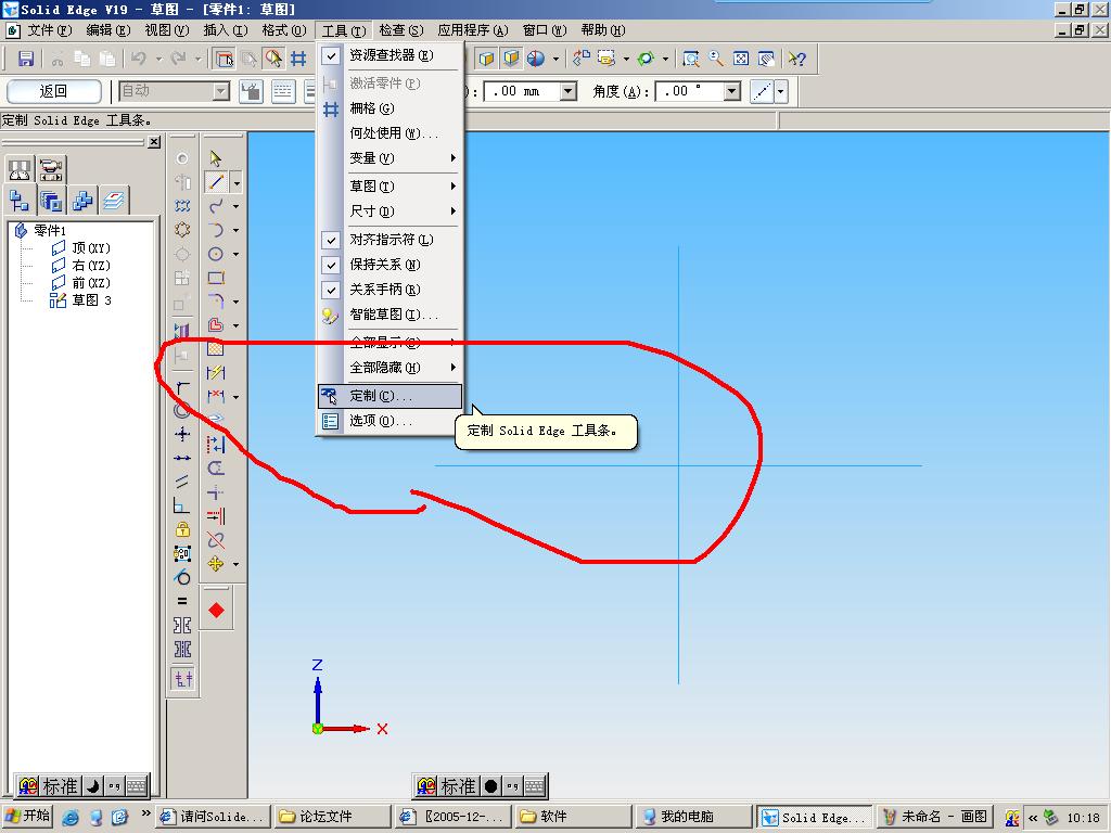

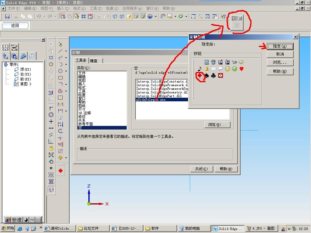

楼主的意思是不是用按键宏去画草图~~~在3D软件上是用约束来定义正多边型的~~但是边数多了的话会很麻烦~所以可以用宏来方便的做~~~~
' Y: [; e* N' t$ n这是我在网上查到的~不会做GIF~~多贴图吧~~
; r% K1 P/ Y" _" y" f4 q/ c% z! ]4 g( c: |; |

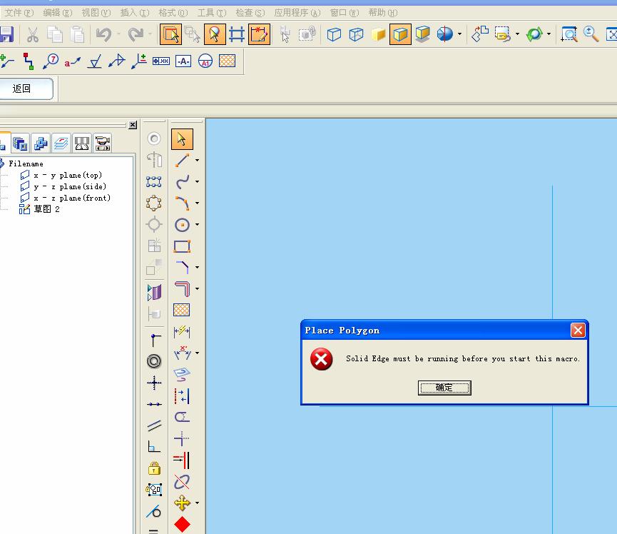

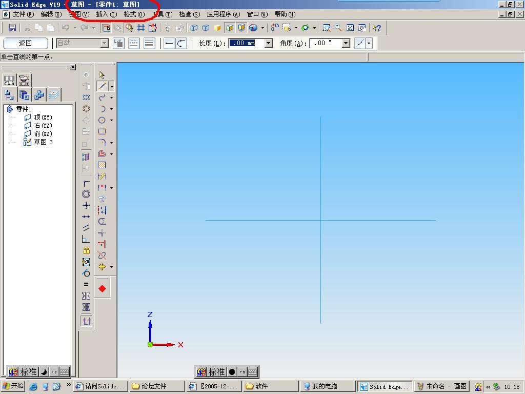

发表于 2007-9-6 16:43:32 | 显示全部楼层 来自: 中国天津
为什么我这出现的是这个样子呢?
发表于 2007-9-6 22:52:48 | 显示全部楼层 来自: 中国山东济南
这种问题曾经遇到过,但是后来想查原因,结果又没有了,不知道你的版本升级了没有。
发表于 2007-9-7 10:25:55 | 显示全部楼层 来自: 中国天津
版本是V19的啊,会不会跟连不连网有关啊。我试了3台机器,两个不能上网的不可以,+ Y* Y) h. s) G8 u, W% ]- h
一个可以上网的就可以,不过这个有时也会跳出那个来,只要多点几次就可以。+ v3 B9 L, v1 i' }5 l( S
不能上网的点多少次都不行。
发表于 2007-9-7 10:52:25 | 显示全部楼层 来自: 中国浙江温州
回#11楼:! ^# v: J3 [; `" ~9 i6 Y
根据你在#9楼的贴图来看,你用的不是V19的!
发表于 2007-9-7 15:28:19 | 显示全部楼层 来自: 中国天津

我19没有问题,我的宏添加成功了,可是我的20为什么今天添加不成功了呢?我也是9楼的问题!

回复蜻蜓的,你有一个选项你没有选中,我给你截个图,你要选中自动约束,当然她的约束也是不全的,如果以后你想改变的话,还是要再加一些约束的!
