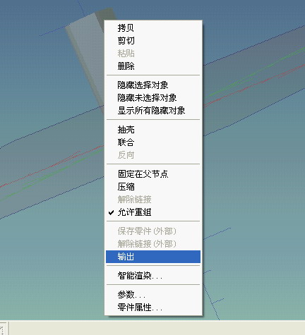

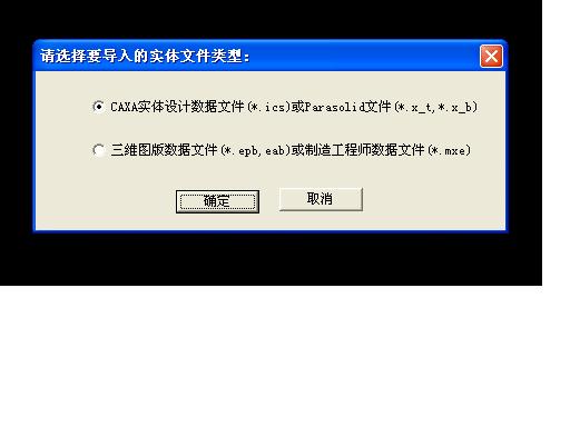

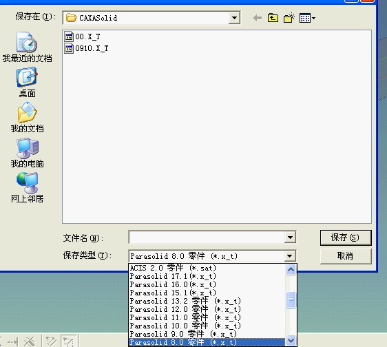

尝试输出保存为较低版本的*.x_t文件。见截图。
( [2 V9 K0 B' K; n* g- k5 ^9 G
