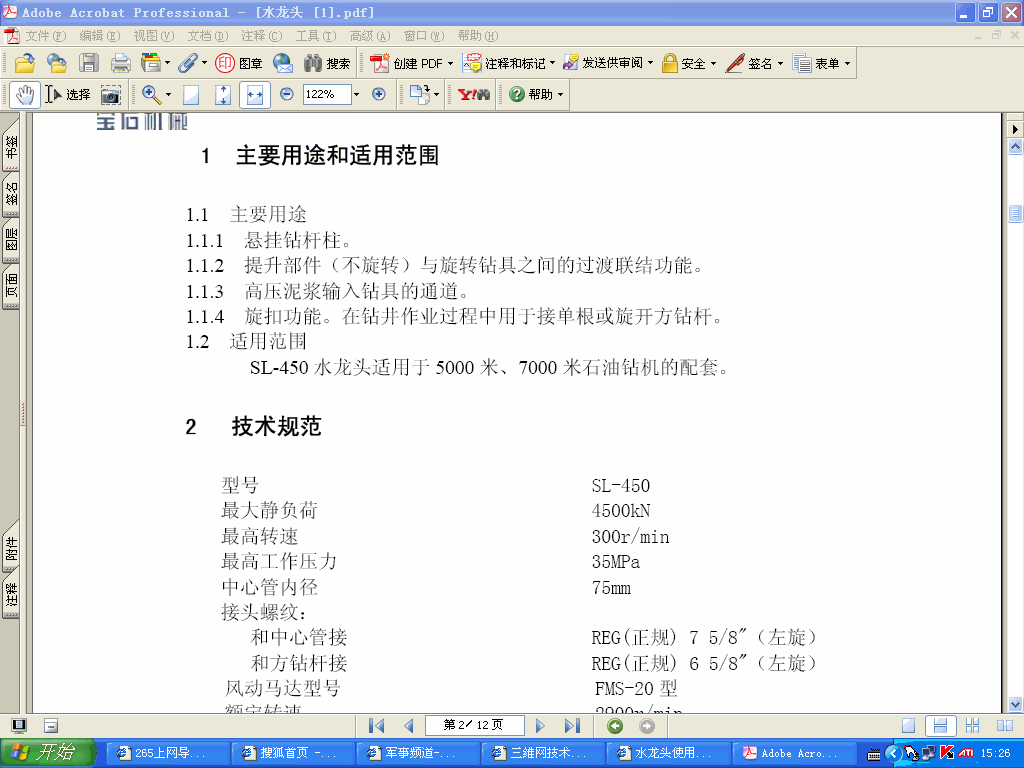

介绍宝石水龙头的使用方法 ,希望有用6 R7 N( @! p) h. v- `  g
/ F/ K3 C1 w: x
是宝石机械生产的石油钻机使用的水龙头,见贴图
