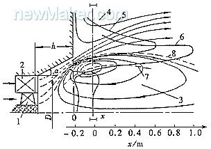

现在常规手烧炉燃烧效率很低,烟气排放含尘太大。
2 e& u* n0 ]' a" f9 F
有些厂家使用水煤器带手烧炉以解决这个问题,但煤种要求很高。而现在有厂家采用单旋流方式在炉膛中产生旋流,增大接触时间和效
7 `. G7 c/ O2 Z5 ^5 a
率,有效提高了热效率和减少了烟气含尘量,据说烟气可以达到林格曼0度而直接排放。
" b  o) c/ k1 R& [6 [* N
以盘管型手烧导热油炉为例,下部底座圆周90度分布4个喷口,以切向向上倾斜位置向炉膛喷入空气(更可能是热烟气),以形成旋流。
8 }" y1 t  [) f
具体问题是: 1、喷入空气和热烟气那种方式比较实用?
# N* N! C, b. L4 t
                     2、喷口的气量多大比较合适?
6 }3 n0 T) K9 \' X, J
9 _* M$ T4 B$ A- }+ o
            3、锅炉结购、常规底座形式是否须改动?
4 @! J* D6 e" w1 ?' c7 Q: g4 ~
(以II类烟煤,60万大卡锅炉YGL-700MA为例,常规无鼓风机,带引风机,改动后增加鼓风机一台,去除除尘器)
/ G$ X7 x8 _' \4 x6 g9 M3 Y
下图是链条炉排复合旋流的示意图(供参考,手头无单旋流的图)& q0 v8 C% X4 Z+ a& v( w

发表于 2007-10-1 15:45:29 | 显示全部楼层 来自: 中国江苏南京
楼主所说的锅炉热效率能达到103%,是按燃料的低位发热量计算出来的,考虑到了烟气中水蒸汽的汽化潜热,就是所谓的冷凝式锅炉吧,你可以找冷凝式锅炉的书籍学习一下,《冷凝式锅炉及其系统》:链接http://www.3dportal.cn/discuz/vi ... =%C0%E4%C4%FD%CA%BD
