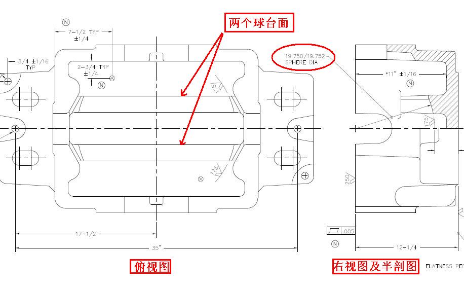

最近我们生产的动力轴承座内部有个球面要测量,如附图。0 e' `8 `0 x  w' j( b& r" G0 @3 B
. J3 l% k% p! K. r7 w
参考附图,可以看见,实际测量部位只有两个球台面,而这两个球台面是在一个球面上的。由于测量的部位比较小,所以设计要求测量使用扫描测量六个球面弧线(每个球台面上测量平行的三根球面弧线),然后根据这六个球面弧线模拟出的球作为测量球,得到球径和球度。
0 A; X1 Y/ H2 z- [+ @. V' \- w6 M4 Q, P/ K/ q
我们在请检测机构检测时,测出了六个球面弧线,但模拟不出实际的球。0 i3 }0 h# P  m1 c
: X2 s* P$ l2 v: ^想请教各位有何建议能解决这个问题?+ {- |1 }; w# M3 {: _- u
! ]# P( U7 ^% _. \
(检测机构使用的是LK三坐标,让三坐标根据理论建立的六根球面弧线扫描轨迹,然后得到实际测量轨迹)* y. C5 p+ F; }/ y9 ?- I

发表于 2007-9-3 19:37:57 | 显示全部楼层 来自: 中国浙江绍兴
如果要测一个球的话,不一定要打平行弧线,只要在球面所在的范围内随便打点就可以了,至少4个点,一般打9点,点打的多精度相对就高,打完了球就出来了。球度是什么?只要球出来了,球径、球什么度也一起出来了。

球度是指包含实际球面和两个同心球的半径差值.( }. h# I7 T( P# S$ }- ~: g( Q
2 f) {/ ~4 A7 B  s  I" p还有为什么要扫描弧线,而不是打点。
5 B1 O4 h- j4 S9 T1 \各位参考图纸可以看到检测的面就两个球台面,我们检测时打了一百多个点,检测的数据也不稳定(至少要十次数据读数差保证在0.0003“范围内,测量的数据才算稳定,对实际生产能起到指导检测和控制,图纸该球径的公差是0.002”)。
( ~' z: K3 I8 l+ p0 T- b扫描弧线的话,每条弧线可以设置两三百个点,同时是坐标自动连续扫描弧线,也避免了人为打点的误差,连续扫描的惯性趋势也稳定,所以一定要扫描测量,这是美国老外的经验,他们使用的是ZEISS三坐标,测头是CONTURA G2扫描侧头。但目前我们上海检测机构使用的是 REINISHOW扫描侧头。0 I7 \' |8 R) Z0 s8 X# e$ H3 A2 M

- \' E  X- ?( Y我觉得现在的测量方法没什么问题,不能模拟出球体是软件功能不够,可否考虑将测量数据导出,用其他软件进行拟合.或者象3楼说的专门上个设备.这样可能开销大了点,先找3楼的问清楚吧.

同意你的意见,应该是软件问题,得有逆向功能,测量方法是对的。/ Q+ J8 W( Y% k) ^9 P% T! f
