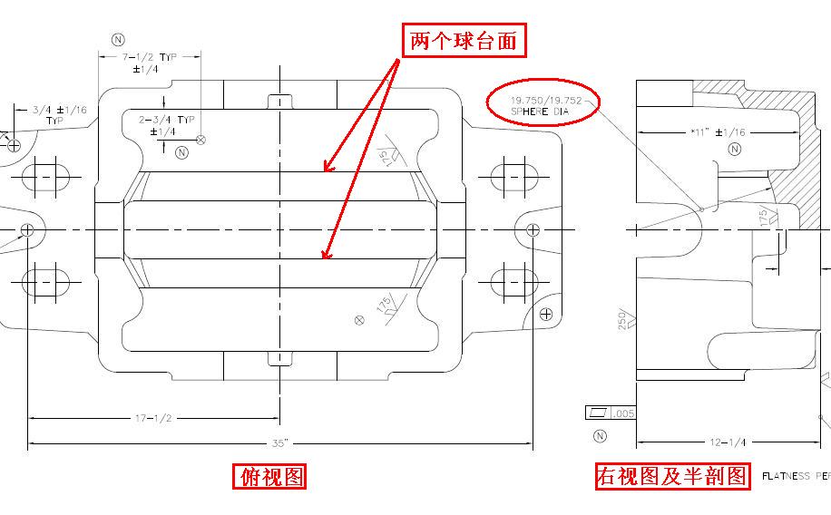

如附图是个动力轴承座,现在我们要测量内部的两个球台面所在球的内径。
% [# Q: z1 n( Q2 S
) X+ q# @: O" i9 ~3 Z2 f由于球面比较窄,所以工程设计时要求测量球径时要求每个球台面个测量三个平行的球面弧线,然后根据测的六根球面弧线模拟的球,得到实际零件的球径和球度。
5 b$ b* T1 g8 o; u9 D0 X3 ^% }0 ^. i0 }  N0 v5 y1 U+ v
目前我们的检测机构使用的是LK 的三坐标,软件是02版本的,首先我们根据该零件三位实体图上确认的六根理论球面弧线,扫描实际球面,得到六根实际球面弧线,但该三坐标无法根据这六根球面弧线模拟出实际球,当然六根理论球面弧线的距离也是给三坐标的。
0 `3 s* ^) R0 x) _9 w, ~( I6 z. C, o- J1 M3 L
想请教各给三坐标有扫描经验的高手给点指导,怎么解决该问题?
