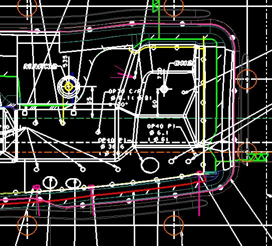

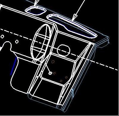

想从UG工程图转出DWG 2D图纸,但是有些线条全选选不上,所有图层均设置可选,所有隐藏均取消,但还是有部分选不上,图层、颜色全选也选不上。手动选择每次只能选择一个小片体,有的线条却怎么也选不上,请各位指教,小弟先谢了!

使用全选,选上的为白色,其他均没选上
使用全选,选上的为白色,其他均没选上
蓝色的那些选不上,只能单个手选
蓝色的那些选不上,只能单个手选
蓝色的那条线怎么也选不上
蓝色的那条线怎么也选不上

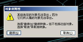

选中的也有些到不出来
选中的也有些到不出来

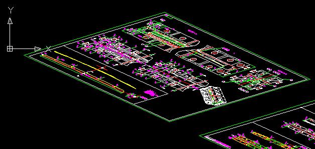

 楼主| 发表于 2007-9-5 19:15:29 | 显示全部楼层 来自: 中国云南曲靖
转出来的图在AUTOCAD是二维图纸了,无法选择其视图,现在发个转出来的图

发表于 2007-9-5 20:09:02 | 显示全部楼层 来自: 中国黑龙江哈尔滨
在UG中将XY平面转到图纸平面如何?
 楼主| 发表于 2007-9-6 10:50:40 | 显示全部楼层 来自: 中国云南曲靖
建模下坐标设置没用,工程图上不存在整体的坐标,每个视图都有自己的坐标,不可能把把每个试图的坐标都换到XY平面呀

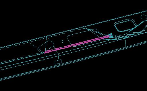

: `$ G, T9 {) T, q不太明白你的话,我是想把工程图(原帖里的那些图片)转成2D DWG,结果好多选不上,版主落花雨提示我先转成CGM尝试,转成CGM后到是都可以选中了,但是转出来之后视图角度不对,就是上面的样子,UG图不能上传,上面的附件是我转出的DWG文件

 楼主| 发表于 2007-9-7 10:48:58 | 显示全部楼层 来自: 中国云南曲靖
用的就是to 2D了,文件——导出——2D转换,直接转DWG不能全部选中,转成2D prt或者CGM,再从UG中打开到是可以全部选中并导出,但是视图角度不对,导出来就象我上面上传的附件一样的
发表于 2007-9-7 13:23:43 | 显示全部楼层 来自: 中国浙江杭州
你先把UG文件转换成CGM文件然后导出成DWG文件,之后用CAD打开,重新选择视口就OK了

 楼主| 发表于 2007-9-12 09:12:22 | 显示全部楼层 来自: 中国云南曲靖
谢谢 luohuayu指教,先转成CGM或者2D prt,再转成3D DWG,选择视图就可以了。我犯错误一直往2D里转,所以总是不对,教训啊
