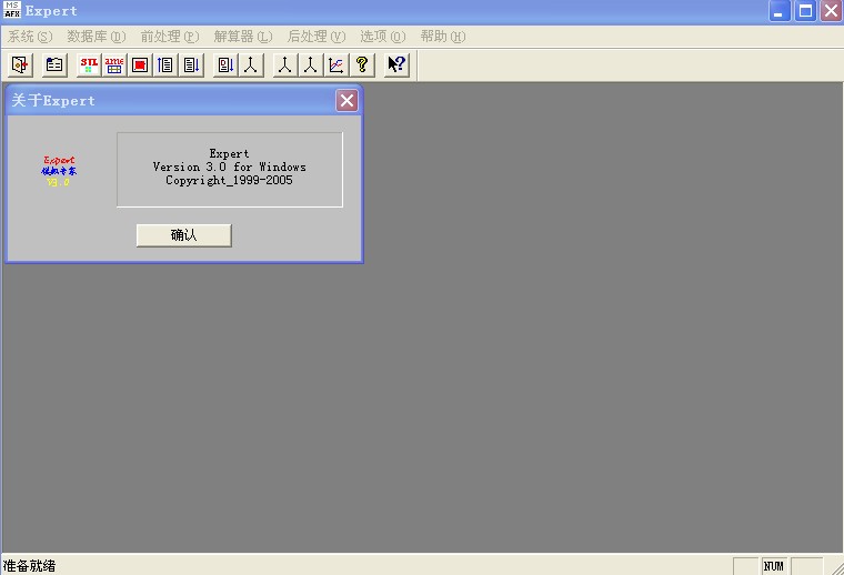

发表于 2008-10-17 07:55:55 | 显示全部楼层 来自: 中国浙江杭州
必须装在c:\根目录下,必须设置环境变量!!

7 P4 f- q( V4 \8 c: y3 L安装方法:
" f! B5 F$ i% C! w1 u) n. P0、准备工作——将crack解压替换原来的EXPERT.exe文件4 _" j+ u; z/ M6 `7 K# L( F
1、在C:\下建立文件expert
/ ]5 X" j1 F  V, c- V+ M# K# X2、将全部文件拷贝到C:\expert下
- z" P/ |4 o5 f: q4 b% H" ]" Y3、右击我的电脑,选“属性”-高级-环境变量-新建一个环境变量(变量名为EXPERT,变量值为C:\expert),点确定/ b* C0 e2 T9 O/ N9 V
4、进入加密锁驱动文件,双击其中的exe文件,文件就完全被Crack,可以使用了' G4 p+ v+ x9 o9 K
