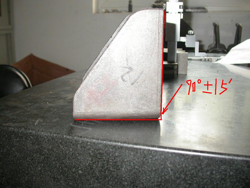

发表于 2007-9-1 17:08:05 | 显示全部楼层 |阅读模式 来自: 中国河南郑州
如图所示两个毛坯面间的夹角(该两平面的平面度大于0.5mm):/ E, Z: d5 R# R  V
1.硅融胶铸造能否保证如图公差?
) \: L% F( W; K2.怎样测量该角度?http://g:\\dcim\\100nikon\\DSCN3196.JPG
& W4 \7 x" Y9 s6 J5 e4 |: Y# m
( J; [+ a* ~- ~& `" ^, Z6 J[ 本帖最后由 fwg4002 于 2007-9-3 12:01 编辑 ]
 楼主| 发表于 2007-9-1 17:09:43 | 显示全部楼层 来自: 中国河南郑州
图片传不上
( |  z$ V' s; U. {* |, h/ r见附件
发表于 2007-9-2 06:19:18 | 显示全部楼层 来自: 中国江苏南京
用宽坐角尺或圆柱角尺和塞尺检测。
发表于 2007-9-2 06:34:03 | 显示全部楼层 来自: 中国山东济南
只见局部不见全部
: D6 h3 ^/ Q6 s% |' T4 g不好说
; w; a7 I/ t6 w+ z7 M7 S
  Q4 d8 ]: B: f5 u3 y; l, Q靠在方箱上用塞尺量

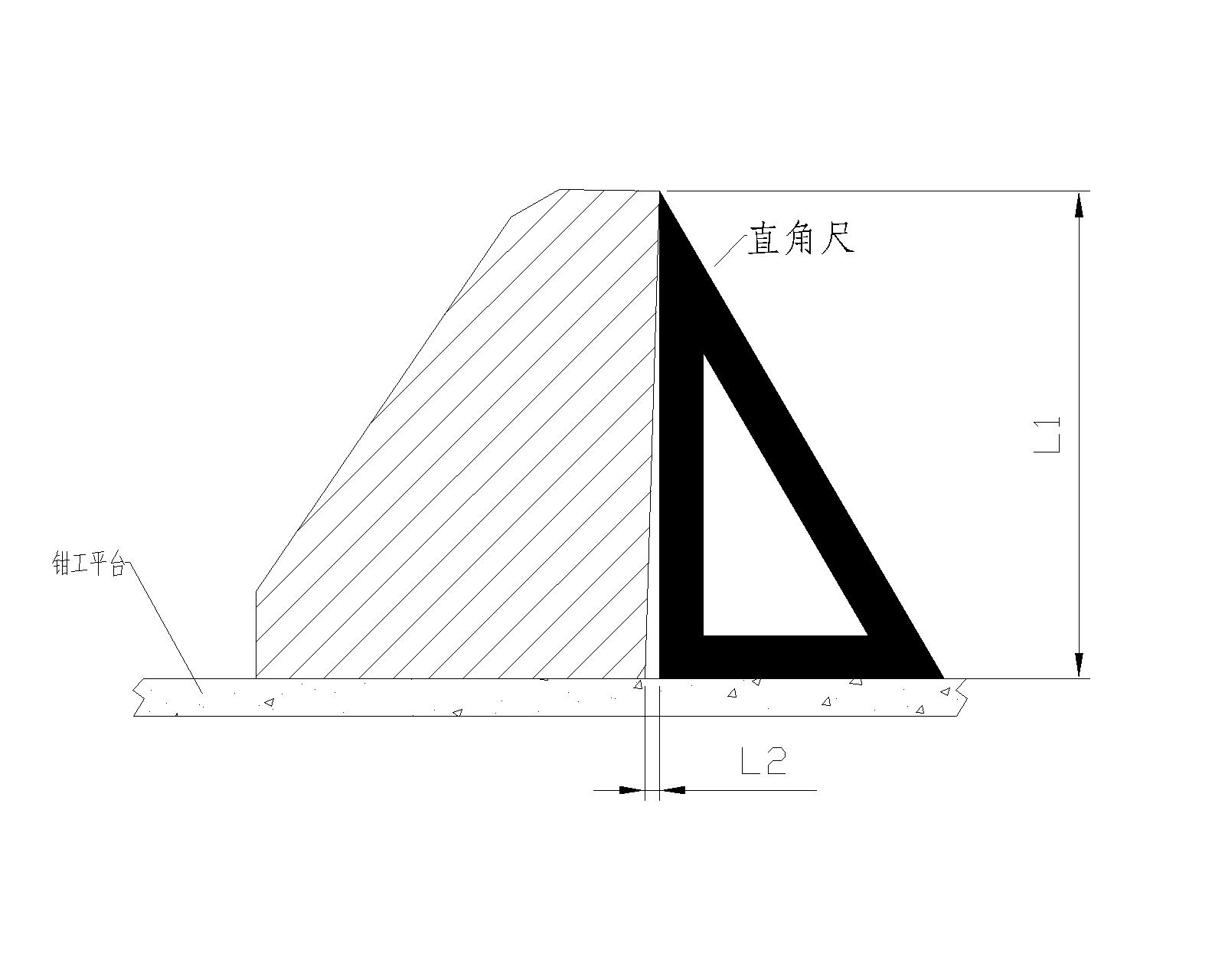

发表于 2007-9-2 08:32:08 | 显示全部楼层 来自: 中国天津
给楼主介绍一个虽不先进,但很简单实用的方法,实际上在工厂,很多角度的测量,钳工都是通过这种方法进行的。
4 H  }1 O: z# j" w1。首先应该准备一个钳工平台,也就是找一个基准平面
' b% u$ I, E3 U7 T6 Q2。将零件放在平台上,把直角尺与平台相靠,并与零件相接触。0 ~9 T3 F* e* U2 h: a+ a( S
3。量出L1,L2的距离。: W% r% G4 g4 W4 _3 j3 F
4。由三角函数关系可知 90+arc tanθ(L2/L1)就是我们所要测得的度数。
6 O6 F) H) [+ G5。换句话说,假设L1是500MM的话,那么L2只要小于2.18MM,那么这个零件就符合要求。

发表于 2007-9-2 09:54:41 | 显示全部楼层 来自: 中国江苏常州
用圆柱角尺,百分表直接可以读出数据。

发表于 2007-9-2 11:53:44 | 显示全部楼层 来自: 中国山西太原
用千分表和圆柱角尺直接测量读数,测出千分表读数的最大和最小值读数之差,再测出这二点的垂直距离,即可算出角度误差。这样比较准确,若用直角尺靠再用塞尺测量,测量误差很大,因为直角尺不固定,用塞尺塞时容易移动,不宜采用。
zyxwq + 3 应助
发表于 2007-9-2 12:15:40 | 显示全部楼层 来自: 中国湖北十堰
正负15'的公差铸造方法恐怕难以达到,这应该是加工面之间的角度公差,而非铸造面之间的角度公差。测量可以用万能角度尺,但是铸造表明的平面度(该两平面的平面度大于0.5mm)将使零件表面与万能角度尺呈多个点接触,而存在较大的测量误差。
