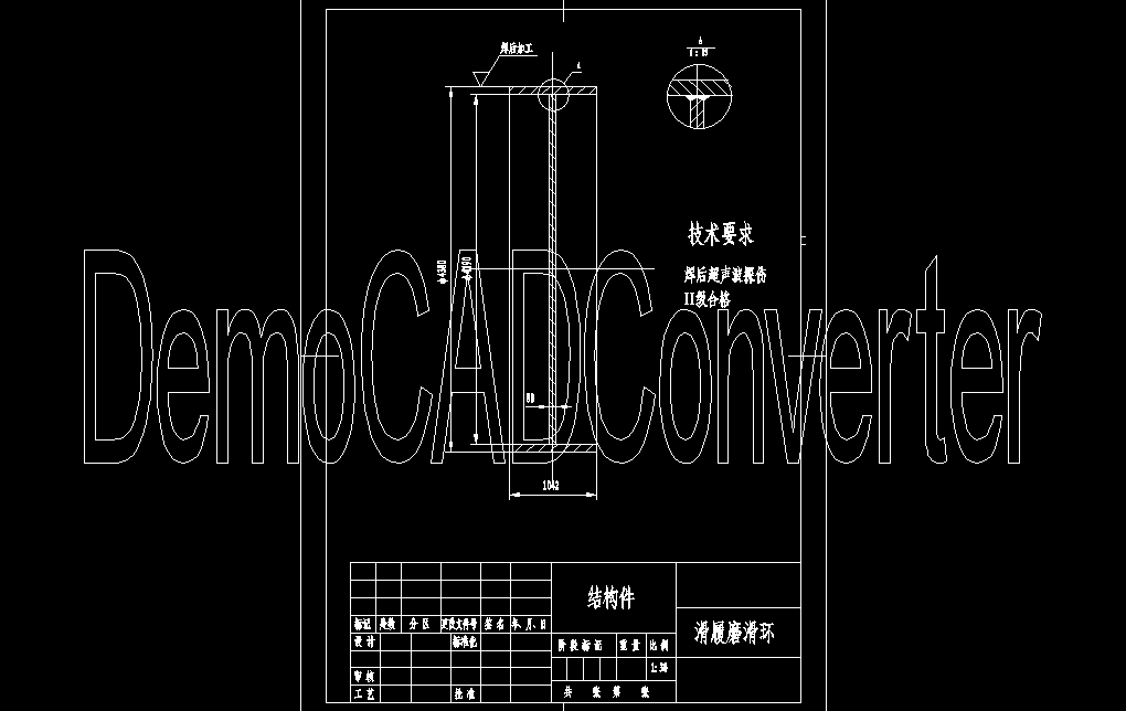

我厂最近要生产滑履磨,滑环焊接是一个难题,不知那位高手干过,让我们共同探讨一下。滑环的材质为Q235-B。滑环的图示如下+ m; B6 i  \$ m  g4 c

破口角度30?  搞错了吧  80mm的板 厚 单面破口  还要求全熔透   超声波Ⅱ级   改成单U型破口 详情查看GB985

发表于 2007-9-6 19:48:10 | 显示全部楼层 来自: 中国
楼主截图上来,再看!
