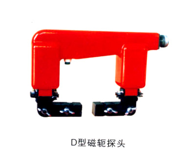

发表于 2007-9-1 17:03:27 | 显示全部楼层 来自: 中国河北唐山
原帖由 lichunkai1203 于 2007-9-1 16:37 发表 http://www.3dportal.cn/discuz/images/common/back.gif8 L" y# C. t. f9 f
铁粉与磁铁如何使用?
* P8 A* `7 N/ S0 ]( C
6 F: M- s7 j2 j6 ?* ?/ R! \6 L4 I这种做法不可靠。' N$ Q' B/ q6 {7 p# y3 I1 R
! J7 |& _4 j  N2 g3 y$ j1 T" ]
探伤用的磁粉和一般铁粉是有本质不同的,铁粉的主要成分是Fe,磁粉的主要成分是Fe2O3和Fe3O4
5 S9 b6 V3 Y6 o' \5 b! Y
5 O; U7 O7 B. @& k1 C如果在现场想使用磁粉探伤,建议购置一台磁粉探伤仪,价格只有2000-4000元,磁粉大约每公斤10元左右。
发表于 2007-9-1 17:10:53 | 显示全部楼层 来自: 中国河北唐山
磁粉探伤仪图片,可以直接接220V交流电使用,操作很方便,不过操作人员要经过一定的培训。
