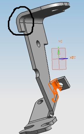

钣金同一直线怎么单独折弯我想把那个小爪 折180度 折到对面去& u$ D  H. }  T8 x# l$ y7 ~

先开口,再折弯,据我所知大多数都是这样的

折两次& P' i6 K5 M# Z6 V( U. l
& e, t) B0 }9 n3 x4 q) V
不要用全部边,选择部分边就可以了

; b) `5 m  C( D7 o1. 先全部折好!多折点
" S% P! h0 U5 g- k/ s
, V9 ]! a7 v2 E4 f* w2. 展平1 G* N/ n, N8 f; @# z/ V- F
) E- `; J9 ?( Q4 A& S' g- z* c
3.切除多余的; O7 U$ V! p0 s7 w- _  g
3 E% V" [5 f$ k$ u$ d' C! F4.再折变!OK

; Y; E5 ]3 j  o不要一起折,
) w* w$ w! B* g4 b8 v2 Q放下模两端分两次折
