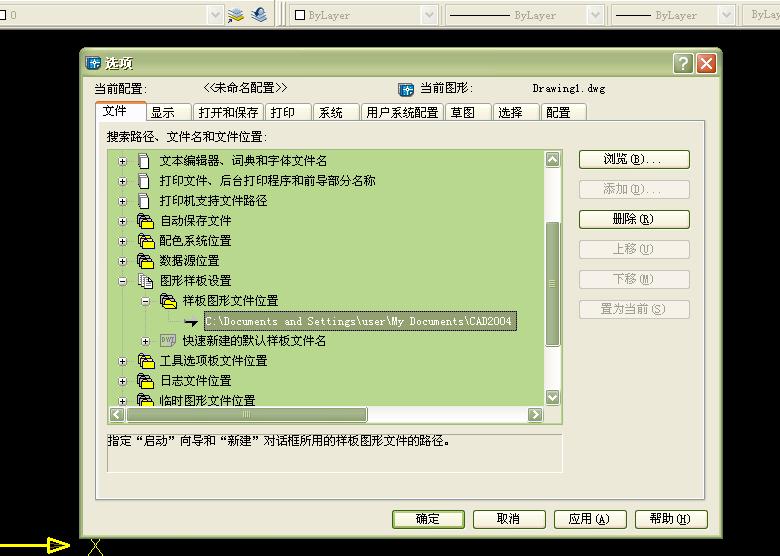

我刚看了 【转帖】三言两语——话布局  这篇文章,感觉人家的经验确实方便,不过设置有几个问题解决不了,请教下各位, * X. C) e* l) ^- t# i1 Z
地址:
0 M* z! ], |- C* `* J6 ihttp://www.3dportal.cn/discuz/viewthread.php?tid=317243&extra=page%3D18 Y* L  I  z. v5 W0 s2 D' P  |
+ q0 m* S/ B8 Z' A1 W
他说的那个 模板文件 的位置选择,我的怎么没有添加那一项? 点击浏览,也是智能选文件夹,不能精确到文件了。。 (见图)6 C8 x9 j" R3 M$ E1 S& O8 [
还是 根本就不是在那个选项找?
2 S% N0 j+ T' D/ S7 i0 Q 反正我当时看了这篇文章后,自己也建了个, 有多个图层,而且各图层颜色都设定好了,标注也设好了,而且都保存了,但后来打开还是原来的老样子,自己设置的那个都找不到了, 所以我就以为是在这个模板文件上改东了,还是不能改 :( , 指点下吧

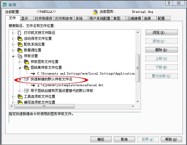

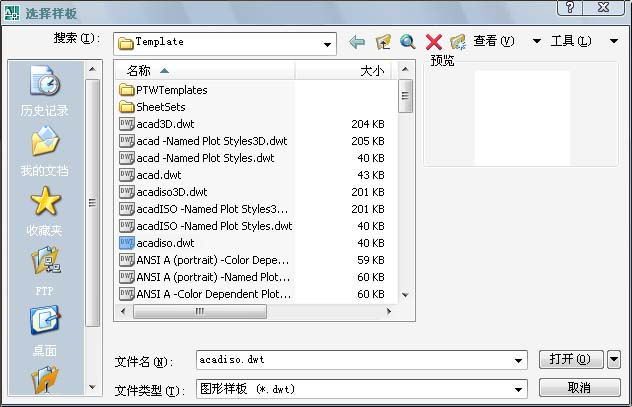

那个样板文件位置就是选择个文件夹,方便你在新建文件的时候根据不同需要选择不同的样板文件,一般自定义的样板文件保存在这个位置。如果不保存在这个位置,还要通过浏览去寻找,麻烦一些。如图一。, ~/ Z+ T- j( X& d2 ~* i6 A) j* F/ U

而楼主想实现的功能是更敢默认样板文件,就在那个选项下面,选择指定的样板文件,下次快速新建文件就使用这个样板。如图二。
