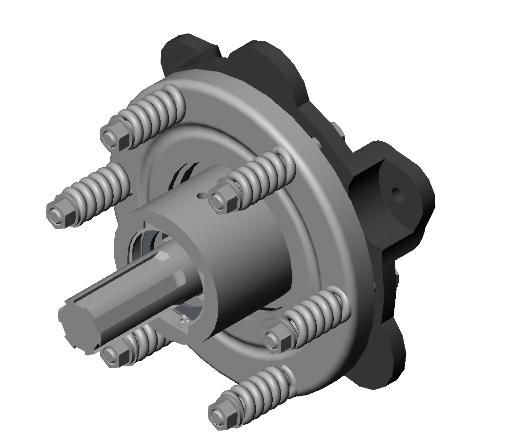

谁见过这种样式的离合器?如果知道哪儿有的买4 Q* a0 u7 \, ^: T$ z9 n# u9 W
那就更好啦!

柱销上是橡胶螺旋缓冲簧,在工作中没见过这种样式的,不知楼主为何要这种结构,单圈多重叠的橡胶圈难道不可用。

看图该离合器有些象汽车离合器,属干式摩擦片离合器,在六个柱销的压簧作用下该离合器工作于闭合状态下,调整柱销螺母可调离合器的扭矩,多在短时间分离的设备中使用。

好象在以前的手扶拖拉机上见过,不过时间太长了,不十分确定.
