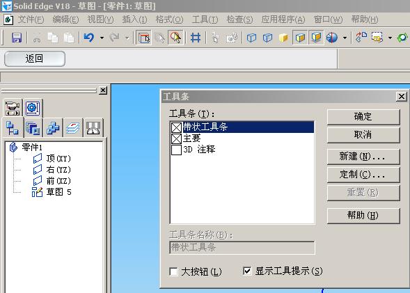

 楼主| 发表于 2007-8-31 10:29:48 | 显示全部楼层 来自: 中国湖北武汉
我难道还骗你不行,以图为证!
发表于 2007-8-31 12:55:24 | 显示全部楼层 来自: 中国河北保定
原帖由 andylau436 于 2007-8-31 10:29 发表 http://www.3dportal.cn/discuz/images/common/back.gif
/ W; E3 u' t( ~& c我难道还骗你不行,以图为证!
( R: e( w' p+ o: w
我没说你骗人,我说你 安装程序有问题
发表于 2007-8-31 13:07:05 | 显示全部楼层 来自: 中国天津
修复一下吧
