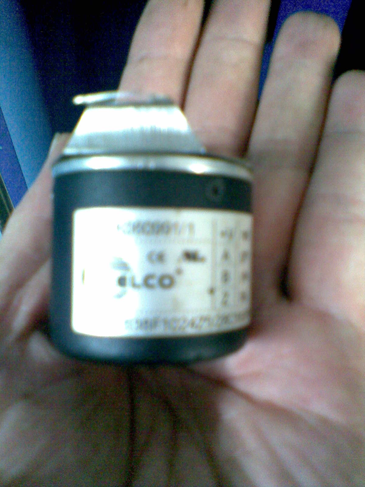

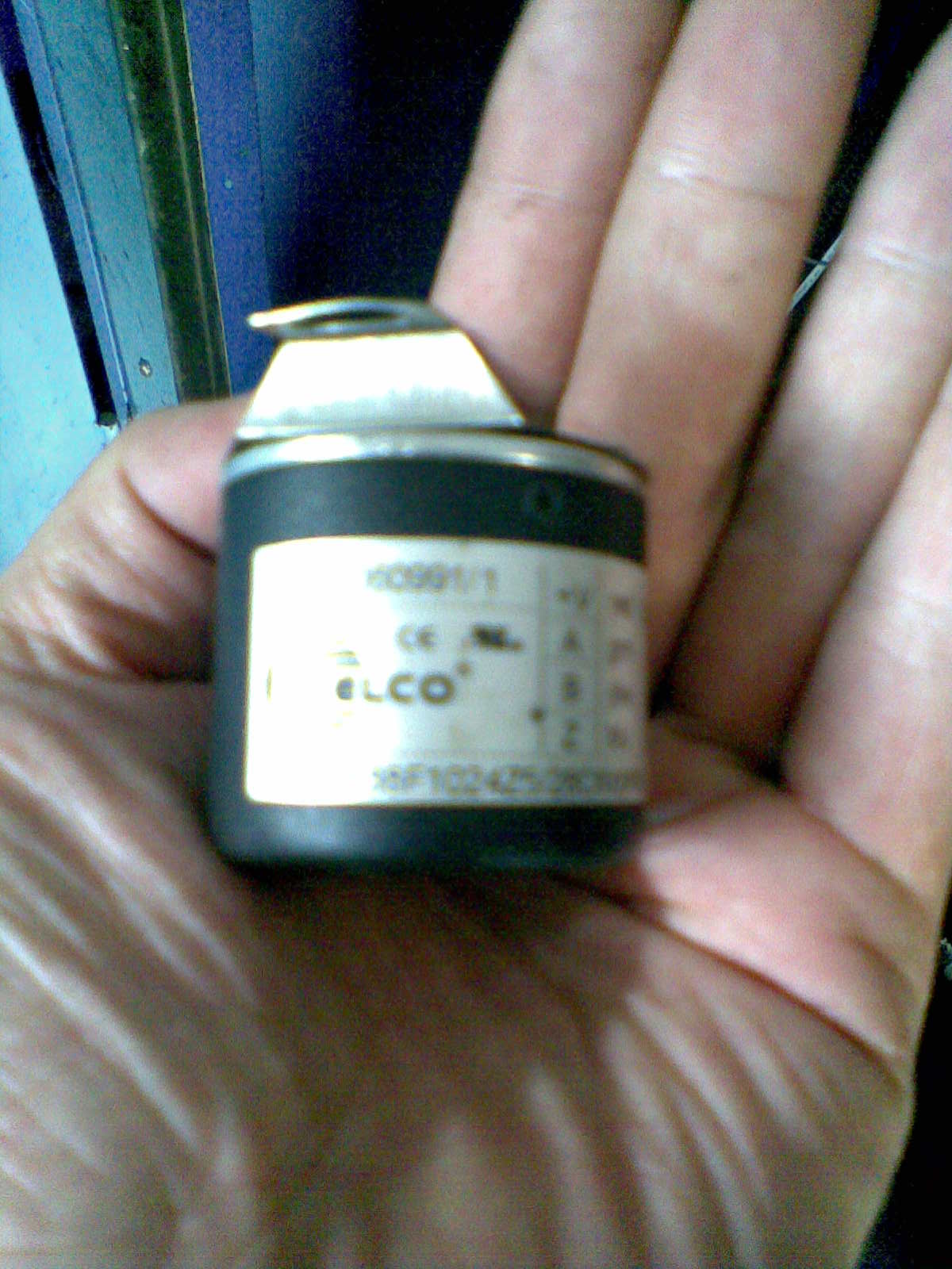

我用的一种编码器,如图,不太清楚。使用半个月就坏,哪位师傅分析一下,另外,哪位能介绍一种编码器质量比较好的,大概地价格,谢谢了

看不清楚是哪个牌子的。编码器做得好的有:NEMICON,KOYO的。KOYO的装在变频电机上的很多。3 P1 U+ V3 R9 u8 b+ f/ F4 @- a
编码器坏有2种情况:1 光栅损坏,一般是由于大力碰撞,尤其是轴受到轴向的力,比如试图用锤子把连轴器往轴上砸 。这样就修不了了,只能换 2 电路烧坏,接错电源什么的,可以看看电路

我用的较多的是海德汉的,一般不太容易坏。损坏的原因可能是:1受外力;比如安装和拆卸时或者电机本身振动过大;2。接口板损坏;但并不常见;3。进灰尘或者油污,这种情况可清洗解决!

不知道你用在什么场合的,一般没有那么不耐用的吧.
4 P, p: I" N( C- T" Y) H) t  E是不是里面进了灰尘的 原因.如果粉尘较严重的场合 ,要考虑下哦.可以拆开清理下,基本可以搞定.

你的编码器是经常坏还是单一事件?
6 h+ e7 m8 m* D$ i4 H如果经常坏,可按以下几点检查:
1 T. K5 u! g7 j1.该品牌的产品质量如何?
' ^7 b9 `9 ?) B" y! E( I2.编码器的机械连接是否使用了柔性的连接器,另外同心度必须较好。. V5 Y7 D/ {) o0 {4 x- J+ V& y% X0 x
3.驱动电压、电流是否在规定范围内,电源有没有瞬间高压干扰等?
6 h( y3 F6 V6 R' o4.工作环境如何,防护是否足够。  C  q- r8 q0 O$ B" _2 M% E7 K
总之,编码器是一个精密部件,使用一定要妥当。

 楼主| 发表于 2007-9-11 12:21:41 | 显示全部楼层 来自: 中国福建南平
谢谢大家,可能是安装不行,电机主轴同编码器同心度不太好
