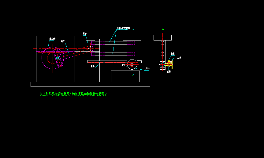

[已解决] 请教能否达到往复和旋转运动
发表于 2007-8-30 11:17:18 | 显示全部楼层 |阅读模式 来自: 中国浙江温州
请教:上述机构能否达到刀片往复和旋转运动?
发表于 2007-8-30 11:24:46 | 显示全部楼层 来自: 中国浙江绍兴
能往复,也能旋转,但不能连继同向旋转。
zyxwq + 2 积极讨论
发表于 2007-8-30 11:47:15 | 显示全部楼层 来自: 中国山西太原
刀片可以作同时往复和旋转运动。当旋转盘转动时,连杆拉动刀架向左移动,同时齿条拉动位于刀杆轴上的齿轮使刀片逆时针旋转,但刀架回程时,刀片就反转了,这样切削就无法进了。图上没有垂直进刀机构,实际上此机构无法进行切削加工。
zyxwq + 3 积极讨论
发表于 2007-8-31 08:46:12 | 显示全部楼层 来自: 中国福建泉州
刀片只能另装转动电机,否则很难进行切削加工。
zyxwq + 2 积极讨论
发表于 2007-9-4 16:39:20 | 显示全部楼层 来自: 中国上海
你是用ADAMS吗?
