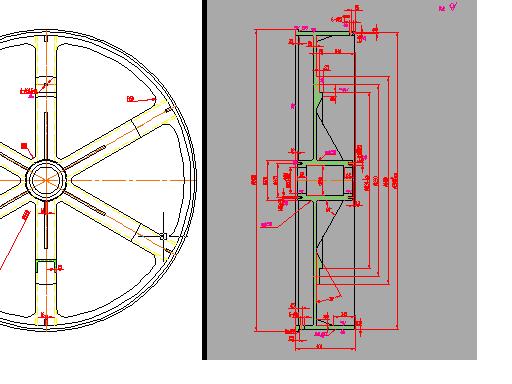

请问各位此图在是打印后变成了一半透明,怎样把它修改过来

我没装PS,看样子好像是视觉样式设置成了真实或者什么,如果是这样的话.把它设成二维线框就行了.

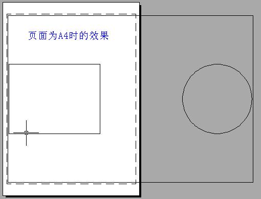

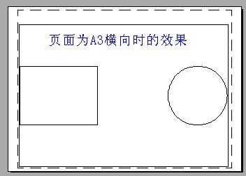

旧版本在打印时更改了纸张大小,打印完毕就会变成这样,2008解决了这个问题;在布局里视口大小超出了当前页面大小的可打印范围,就是这个效果;解决方法:在“布局”单击右键选择“页面设置”,更改页面的纸张大小,可以解决此问题;! L0 g& X- ?, ~( m3 i/ Z9 n; J3 L

谢谢3楼的帮助,按照你的方法我改正过来了.
