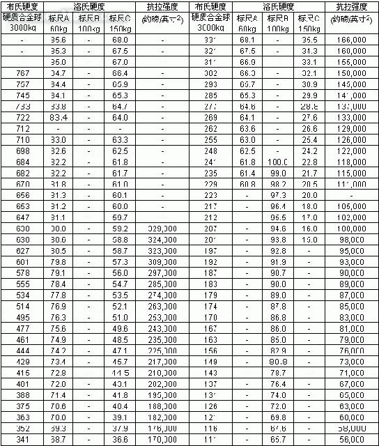

布氏HB10mm球                ROCKWELL                                肖氏                        维氏        布氏HB10mm球                ROCKWELL                                肖氏
% a: j$ T7 ~7 E, r; Y, T载荷3000kgf                                                        抗弯                        载荷3000kgf                                                        抗弯
% S2 A& M+ N. Q; x标准球        硬质合        A级        B级        C级        D级                强度                        标准球        硬质合        A级        B级        C级        D级                强度
- }. X: V! K+ d: I) |' D        金球        60kgf圆锥        100kgf        150kgf圆锥        100kgf圆锥                N/mm²                50kg                金球        60kgf圆锥        100kgf        150kgf圆锥        100kgf圆锥                N/mm²
# Z+ u4 a- C7 T: h. u* W  ?8 M                形金刚石压头        1/16in球        形金刚石压头        形金刚石压头                (kgf/mm&#178                                        形金刚石压头        1/16in球        形金刚石压头        形金刚石压头                (kgf/mm²)' U6 N* Q" n% Y  e, \; o3 K8 E- ~
                HRA        HRB        HRC        HRD        HS                        HV                        HRA        HRB        HRC        HRD        HS        . _- s) ]6 V  R1 L
                93.1                80.5                                        470        441        442        74.1                46.9        60.7                1570(160)
) c# k% e9 \7 P2 x3 i: N* `                92.6                79.2                                        460        433        433        73.6                46.1        60.1        62        1530(156)
. P2 U" I  s' j+ ]: R: e  |                91.9                77.9                                        450        425        425        73.3                45.3        59.4                1459(153): B3 a+ ^0 M+ T/ I3 z
                91.3                76.6                                        440        415        415        72.8                44.5        58.8        59        1460(149)- }! p$ N9 u( o! F( x/ ~
                90.5                75.3                                        430        405        405        72.3                43.6        58.2                1410(144)
3 k8 B6 A$ N3 P$ [2 b                90.1                74.6                                        420        397        397        71.8                42.7        57.5        57        1370(140)
  N; O8 o1 `# p/ T# e: r                89.6                74                                        410        388        388        71.4                41.8        56.8                1330(136)* R/ ]6 \% }* M3 o: Q
                89.1                73.4                                        400        379        379        70.8                40.8        56        55        1290(131)
7 D( A8 r5 F8 f7 g& p                88.7                72.7                                        390        369        369        70.3                39.8        55.2                1240(127)
) T. X! R" `3 C& d/ l8 ], _                88.3                72.1                                        380        360        360        69.8        (110)        38.8        54.4        52        1250(123)3 x$ o# C% i0 P7 v) E  Y
                87.9                71.5                                        370        350        350        69.2                37.3        53.6                1170(120)6 W/ Y( p( n( `
                87.5                70.9                                        360        341        341        68.7        (109)        36.6        52.8        50        1130(115)
0 i5 g# j3 b4 ]3 o) z. Y2 w( n                87.1                70.3                                        350        331        331        68.1                35.5        51.9                1095(112)+ d  O' u7 l! |4 g; Y  O* p7 v  a
                86.6                69.6                                        340        322        322        67.6        (108)        34.4        51.1        47        1070(109)
0 R4 s  M  T( d* t$ `0 D                86.2                68.9                                        330        313        313        67                33.3        50.2                1035(105)
# p5 O" V' J* h2 V( b3 c                85.6                68        76.9        97                        320        303        303        66.4        (107)        32.2        49.4        45        1005(103)
7 v' w- L5 j- u                85.3                67.5        76.5        96                        310        294        294        65.8                31        48.4                980(100)1 k( w. l, S1 ~4 |: c6 e8 b
                85                67        76.1        95                        300        284        284        65.2        (106)        29.8        47.5        42        950(97)
0 z. K( {: Q% K. L7 B9 H) T        (767)        84.7                66.4        75.7        93                        295        280        280        64.8                29.2        47.1                935(96)
: X7 o. g* f* h; _% F# w: P        (757)        84.4                65.9        75.3        92                        290        275        275        64.5        (105)        28.5        46.5        41        915(94)
9 B3 R& W# a2 B& Z7 b: K: S        (745)        84.1                65.3        74.8        91                        285        270        270        64.2                27.8        46                905(92)
' I1 F4 @% N0 u* Q        (733)        83.8                64.7        74.3        90                        280        265        265        63.8        (104)        27.1        45.3        40        890(91)3 |' T, z  H1 W5 n3 J' \( H
        (722)        83.4                64        74.8        88                        275        261        261        63.5                26.4        44.9                875(89)
( y. h7 z. U- B3 Z        (710)        83                63.3        73.3        87                        270        256        256        63.1        (102)        25.6        43.7        38        855(87)
+ E' V6 \# K7 x! D3 Z        (698)        82.6                62.5        72.6        86                        265        252        252        62.7                24.8        43.7                840(86)9 W8 x* [; x3 Z4 ^& n
        (684)        82.2                61.8        72.1        84                        260        247        247        62.4        (101)        24        43.1        37        825(84)
6 ]1 X. f' D$ y. }+ e- F9 S& t        (670)        81.8                61        71.5        83                        255        243        243        62                23.1        42.2                805(82)
$ J" ~) O/ m* l7 n& U& ]        (656)        81.3                60.1        70.8        81                        250        238        238        61.6        99.5        22.2        41.7        36        795(81)) v/ _2 I, H2 a! P6 J
        (647)        81.1                59.7        70.5                                245        233        233        61.2                21.3        41.1                780(79)- j0 C. p. ^5 m9 S
        (638)        80.8                59.2        70.1        80                        240        228        228        60.7        98.1        20.3        40.3        34        765(78)
* y4 g, _& {8 v. @! c6 ?        630        80.6                58.8        69.8                                230        219        219                96.7        (18)                33        730(75)- j2 a( c* X* P2 j1 {# W
        620        80.3                58.3        69.4        79                        220        209        209                95        (16)                32        695(71)
% S5 Y7 t8 [7 y% m( f        611        80                57.8        69                                210        200        200                93.4        (13)                30        670(68)
+ f: v9 l- O( ]% A) Y. ~' i, x        601        79.8                57.3        68.7        77        2205(210)                200        190        190                91.5        (11)                29        635(65)5 ]7 a4 T3 y- l. V- H
        591        79.5                56.8        68.3                2020(206)                190        181        181                89.5        (9)                28        605(62)  a  n* l2 s+ l0 c$ b$ b7 V
        582        79.2                56.3        67.9        75        1985(202)                180        171        171                87.1        (6)                26        580(59)
" O+ O# f8 u0 H, ]0 i& f        573        78.9                55.7        67.5                1950(199)                170        162        162                85        (3)                25        545(56)
. v- I% J3 r9 S0 F        564        78.6                55.2        67        74        190.5(194)                160        152        152                81.7        0.0                 24        515(53)
- D1 K+ k1 B7 E1 j" T0 R' p        554        78.4                54.7        66.7                1860(190)                150        143        143                78.7                        22        490(50)
: ^$ R' _% V$ i6 |1 x        515        78                54.1        66.2        72        1825(186)                140        133        133                75                        21        455(45)
! ?5 F7 Z7 w6 \8 W1 b+ ^# G        535        77.8                53.6        65.8                1795(183)                130        124        124                71.2                        20        425(44)& R) S) W0 Z( h
        525        77.4                53        65.4        71        1750(179)                127        121                        69.8                        19        (42)
) M8 O; Y: \: D(505)        517        77                52.3        64.8                1750(174)                122        116                        67.6                        18        (41)% H9 X& V8 e  P7 s
(496)        507        76.7                51.7        64.4        69        1669(169)                117        111                        65.7                        15        (39)
, f9 C. }! L7 P! T& {(488)        497        76.4                51.1        66.2                1620(165)
9 J& I- q% H# Y- R1 K' T- }(480)        488        76.1                50.5        63.5        67        1570(160)
3 [4 ]9 X. y( {, y+ E0 a(473)        476        75.7                49.8        62.9                1530(156)                                                                                ; p2 i/ i2 J( V0 J* r, a  Z
(465)        471        75.3                49.1        62.2        66        1459(153)                                                                                  p+ C1 f7 j8 O  C' A; r
(456)        460        74.9                48.4        61.6                1460(149)                                                                                9 H  g, _" w0 d  z; Q- J* r5 J: F
488         452        74.5                47.7        61.3        64        1410(144)

晕倒。。。格式不对呢。。如果你需要的话我可以给你发个EXCEL给你。。。
