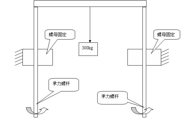

两个螺母固定不动,靠两根丝杠的旋转来抬升300公斤的重物,拧丝杠需要多大的力?两根丝杠是独立的,对称分布在重物两侧,丝杠不能联动,同时拧这两根丝杠时能基本保持同步么?- R; o. v  y! `, T5 q4 n+ X3 s
' J0 \' R, B% m- |, p0 Y% b
7 F9 _$ u& H, T- W% f
' L! _1 i# V' H! @% o补充:两个承力螺杆通过手轮手动拧。
: D% J; c# p6 W4 r+ Z+ r! E' {3 v! J. n$ d  c

力很小,具体值跟螺纹升角有关。
7 r" {0 U% u  q最好是联动,不然在速度很低的手动条件下,需做好相互配合;高速则容易卡住、甚至造成严重后果。

螺距多少?丝杆轴向轴承形式是什么?用多大的搬手拧?请说明。

丝杆带动滑动的压力有相应的关系,越重传动扭矩越大,因为会产生更大的磨擦系数
% @) ~+ r5 A- U& B9 q2 b主要是看磨擦系数的,你再重的物体,很好滑动也不存大太大的扭矩
+ ]0 k5 g/ |/ x$ R, b丝杆的螺距是多大,是不是滚珠的,重物是不是固定在直线导轨上的,

讨论题的条件给的不够,需经螺旋升角或螺距,还需拧紧力臂的长度,还要螺杆与螺母间的摩擦系数或螺杆螺母的植材料,另外重物有无放置平台,这些都需要交待清楚才能解决这个问题。

理论力学的虚位移原理有这个的计算:( c- ]9 [) i6 A& e
M*S=F*L0 ~; o/ d) \8 u; p: n
M:转动的力矩M=P*H( x$ T- U3 Y) x1 Z. d
P:转动力7 a' U, W/ N: J- [
S:导程
& U; f+ z7 q& ^: iH;力臂
: [3 P1 E# @, q) l$ F7 lF:要提升的力- R: y% R% w3 M% m; _5 T
L;F的位移
1 ~! D6 M5 R6 d# K2 ?/ j1 N! i-------------------------------
6 @% S9 f+ B. R: }9 j: j* ~你这个不全.
