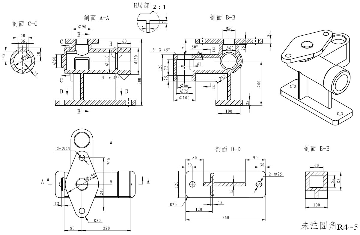

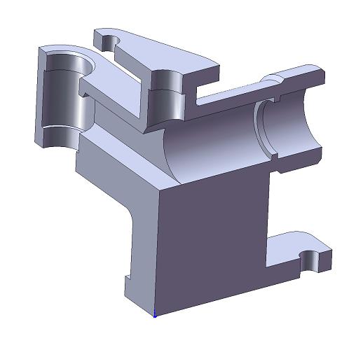

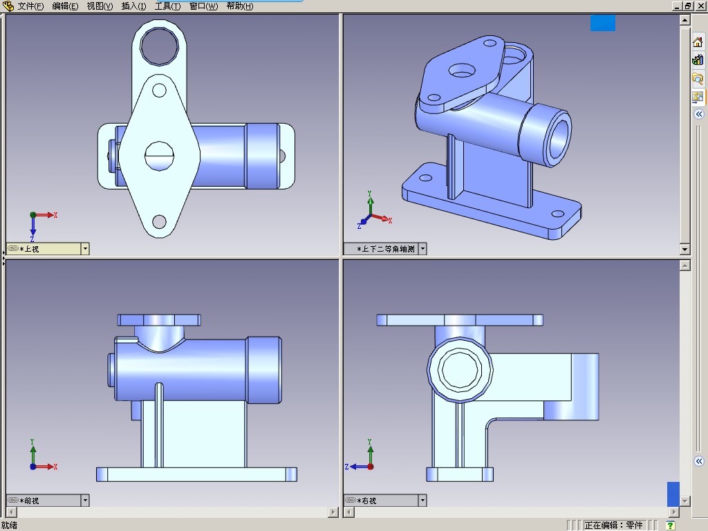

CSWA考题中比较复杂的三维模型!
 楼主| 发表于 2007-8-29 18:22:58 | 显示全部楼层 来自: 中国广东江门

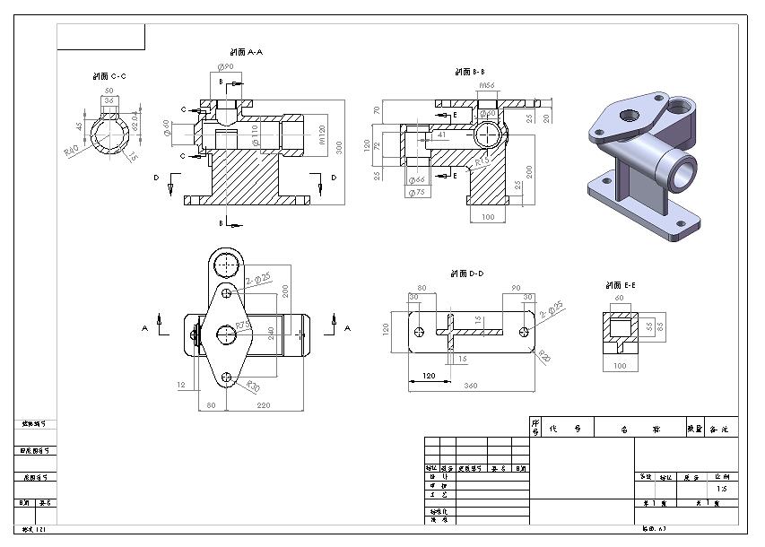

工程图如下:注意要采用多实体方法独立设计内腔形态!

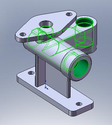

发表于 2007-8-30 16:36:05 | 显示全部楼层 来自: 中国湖南邵阳

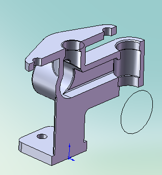

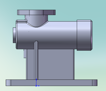

我来凑一下热闹,草画了一下,虽然简单但要限时间,可能就要熟练了,下图的工程图中筋板没有修改(请不要就这个问题评论)。
7 b5 g8 X( j$ j2 R+ ?按照题意正确的解题源文件在8楼,要下载的去看一下,同时也可以比较一下两种做法的不同处。

 楼主| 发表于 2007-8-31 00:20:25 | 显示全部楼层 来自: 中国广东江门
3楼的做是做出来了,鼓励一下,但你没有按照题目要求来做,题意是要:采用多实体方法独立设计内腔形态来做的!
! e$ k2 x; l+ V# a5 J; J) r6 w! P0 ^- O9 S; a. }# Z
& a; _1 J9 ^& o. d; q" E2 Q
注意:要采用独立内腔形态来作的!; e/ u, d, L9 r+ N# v5 B5 X
+ j* n0 H( h1 h0 l/ P$ J
下面给个参考答案,解压后把两个零件文件放在同一个文件夹下!0 N  _0 G+ ]8 G3 e; g/ [% {; E1 j

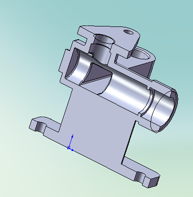

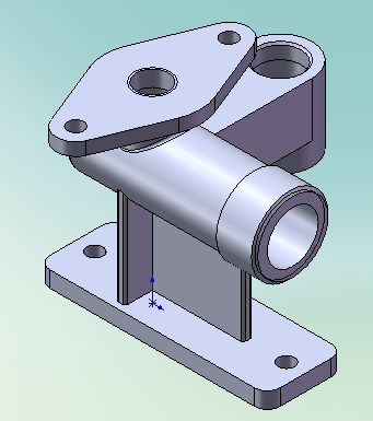

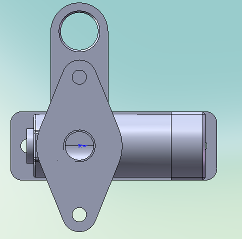

发表于 2007-8-31 13:47:45 | 显示全部楼层 来自: 中国湖南邵阳
谢谢gudufei的提醒( 题意是要:采用多实体方法独立设计内腔形态来做的!)现在重新做了一下,文件小了很多。再给大家传上,希望能做出比我的源文件更小的模型来。

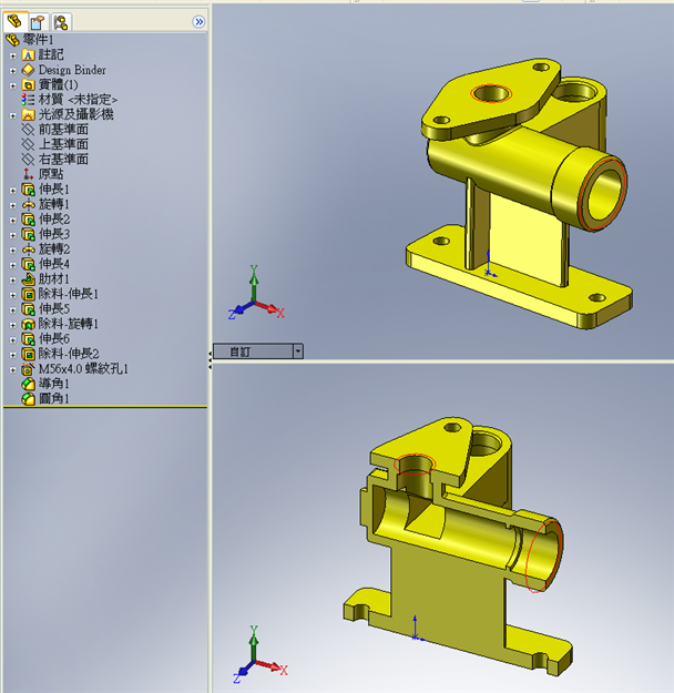

发表于 2007-9-1 13:02:13 | 显示全部楼层 来自: 中国台湾
不以布林運算試試看

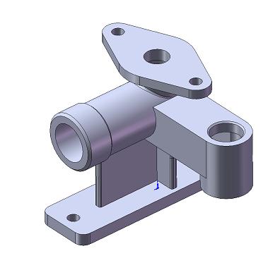

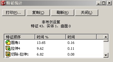

, ~  d; J- C8 ^' Z
: |7 C2 f; s! m# _9 k0 u* y& V+ C& N- C5 [0 B7 j8 q7 ]
% S8 o. _1 L. p- x$ \
0 I+ j. R! L8 |8 c0 e- {* Q  r
9 `' v/ ]5 |1 s* H8 v" N" t8 ~
5 B( O) y; v0 [0 L& d( g到底那个文件更小呢?

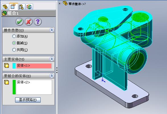

原帖由 diyxz 于 2007-9-1 16:34 发表 http://www.3dportal.cn/discuz/images/common/back.gif& Q' d' W4 D/ V  }5 S' R$ q
xuhongejo  你好,我也是做了两个,怎么不用布尔运算的轻呢!!如图555322
7 V3 T, d- H8 V+ e/ v8 s+ R
4 J8 @2 P" g: N, M4 T. S8 |" K, E( y
谢谢gudufei的提醒( 题意是要:采用多实体方法独立设计内腔形态来做的!)现在重新做了一下,文件小了很多。再给大家传上,希望能 ...
" U+ x4 X) [+ p( f: D: s* ~我再次比较了一下,还是用布尔运算的轻,欢迎就这个问题讨论。
* _% i8 k# S# N3 P3 i如图:1137KB>634KB+356KB' n: x: x( G4 ~) ^# P/ O" \( Y
" c0 Y6 H7 v, q0 v7 j: E& B  a[ 本帖最后由 xuhongejo 于 2007-9-1 19:54 编辑 ]
发表于 2007-9-2 08:37:02 | 显示全部楼层 来自: 中国河北沧州
呵呵~~~我也是很奇怪呀!!!搞不懂可能建模思路,方法不同造成的吧,我SW不熟练。还请多多指教。" \- d- ]; G; C1 `- C7 d  o( w
你分析一下是不是这个原因?看下图,再看看你的?分析分析呀!!!
