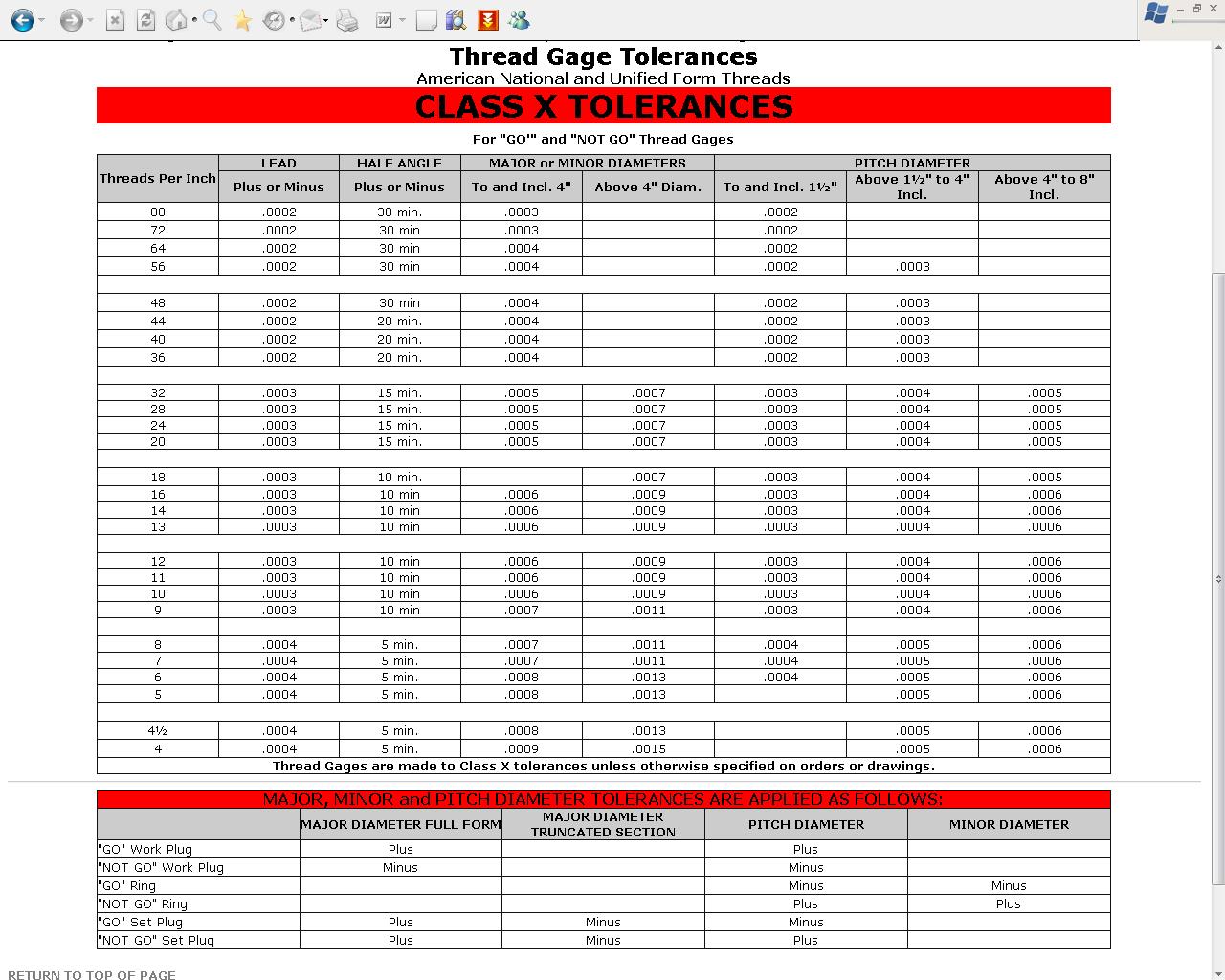

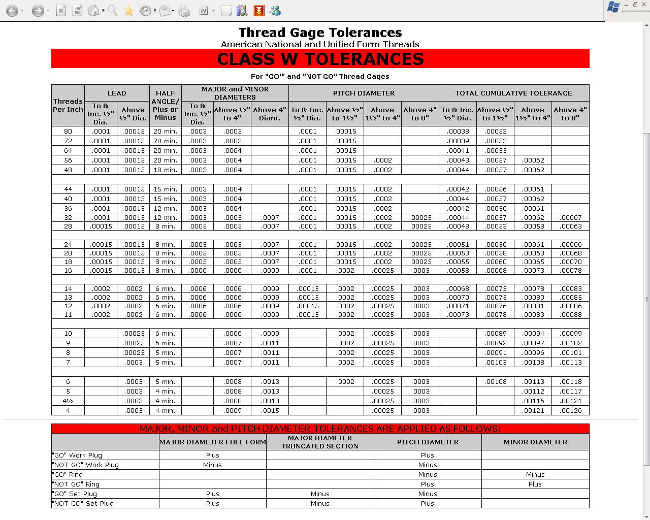

[已解决] w gage tolerance 和 X gage tolerance
发表于 2007-8-29 14:36:58 | 显示全部楼层 |阅读模式 来自: 中国浙江宁波
在ANSI/ASME B1.2-1983标准中
9 M8 y: X( f* j; K  S- ?18页表6:X gage tolerance for thread gages 和0 B% t) z: D, d9 b  |& c7 k1 X
25页表7: W gage tolerance for thread gages.  分别适用什么样的螺纹规?
0 j9 s+ ^9 k, a2 @, F
9 m3 h, D1 d7 d  h6 N这两种公差在什么标准里有?谢谢!

美标m螺纹量规公差分为x级和w级,工作规用x级,调整规用w级
 楼主| 发表于 2007-8-31 08:08:49 | 显示全部楼层 来自: 中国浙江宁波
能说明X级与W级在哪个标准里有讲到吗?
& E6 s9 t& t, r+ z9 b* ^3 P4 E我有一个标准,里面公差等级只有分为:XXX级,XX级,X级,Y级,Z级,ZZ级.并没有W级.8 t6 O7 K8 ]( U2 v6 S+ u7 f/ w
然而,螺纹标准里讲到W级并说明W级是比X级更严格的一级公差.
发表于 2007-8-31 14:36:02 | 显示全部楼层 来自: 中国江苏苏州
下面是W级和X级的螺纹规公差表
