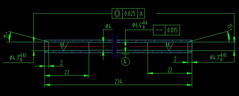

请各位讨论下,在需求量较大的情况下,用何种加工工艺比较合理,材料为不锈钢;

1 用φ7×1.5mm的无缝管(GB/T1801--1999),外圆车成,按要求长度切下。# F. P" t2 `7 Q! t1 O. L9 D
2 三爪卡盘夹一端,另一端用中心架架住,用专用铰刀铰φ4.3孔,车成锥孔。; W. A4 u* n2 i- M
3 调头铰φ4.3孔,车成锥孔。

无缝管的外径直线度能保证0.01吗?

1.机加工方法:订做不锈钢精密管:两端钻铰;
6 D0 ~; o1 Y% n1 \# R+ w( H2.冷剂压法:不锈钢塑性大,冷剂压成型.

$ L- y; ~6 b* `+ k! r1  用Φ7×1.5mm的无缝管,粗车外圆,切断,外圆留磨余量。
$ b3 e: s: h. c) D- b' W% Q0 ^1 l2 b2 上无心磨,外圆磨至尺寸6.4 公差0/-0.015,并保证直线度。9 A, \" E7 {# y  R6 s! r
3 用弹簧夹头夹紧外圆,并分别调头粗铰孔。(仪表车即可)/ Y, N( H$ t3 o# \; O
4 用液性塑料夹紧用套筒夹紧外圆,分别调头精铰。 (上车床,可保证同轴度)+ l+ B- i; L, B" C. h( K9 ~% p
二大批量: H; U3 J; @) I: k
工序1、2同上
, j) C$ w, @$ @$ v: y. u  t3 制造专机2台,一台粗铰工、一台精铰孔,两头孔一次装夹即可完成加工,效率高、精度好,一次性投入较大。
" k, G% D5 f8 Y) b三 这零件干什么用的,外圆Φ6.4公差0/-0.6,234mm长度,直线度0.015,直线度精度用的着这么好吗?

选料是φ7×1.5mm,车成6.4mm,有0.6mm的加工余量。总长234mm,车出0.015的直线度不会有问题吧。
3 c/ y* r7 j- e3 p7 o# H* a* R外圆没有表面粗糙度要求,没有必上磨床加工。直线度是指内孔轴线的,而不是外圆表面。
, j, t! P* F  V' Q: p% H) b回答3楼:外圆已经加工了,中心架架住,内圆不会超差。

我看钢管是一定要定做的了,外径最好是6.8+/-0.08,然后/ {9 U, x" R9 W* f: h" P
1。切断,留0.3余量
* Y3 W' I) d/ G5 p( M7 P2.无心磨到6.7 [我看到的外圆精度是+0.6/ 0],反正外圆无光洁度要求,所以只要后期无特别明显的外圆伤痕,应该没问题。
! ]) _+ C7 M* v3.cnc或自动车床或仪表车加工内孔,夹头要套筒夹头。
1 j: a1 ^" J6 F  I/ k! W6 c- r4 u    3.1 复合钻加工一端30度倒角+端面$ V5 Q: z0 N4 R% L% `
    3.2 扁钻或螺旋槽绞刀加工4.3
' y! [2 Y/ q4 t% |$ q& A& l+ h    3.3 另一端重复3.1-3.24 o) z- g) O; g
4.校直[根据实际情况取舍]

* ~( h6 I$ w2 [3 A我觉得这样做有点危险,有几点原因:
' Z5 r# I1 r( m; [' A; Z1.200多长的细管车加工是否真的能保证直线度,会不会有鼓形等其他问题。9 F; T1 R( U* n6 ?9 z6 U9 m% F6 y
2. 3爪卡盘可能会夹伤车后表面甚至导致内孔变形,特别是掉头车另一端时。) y& |( B5 N4 G2 m( z8 \2 F, S1 E" R# e- ~
3.我觉得绞刀还是放在锥孔后比较可靠,导向大些总没错,当然有可能要增加一道去除绞后毛刺的工序。
6 w9 n7 I4 i1 l' V4.中心架方法看上去同心度是没问题,但孔的大小和ra 有点担心。
