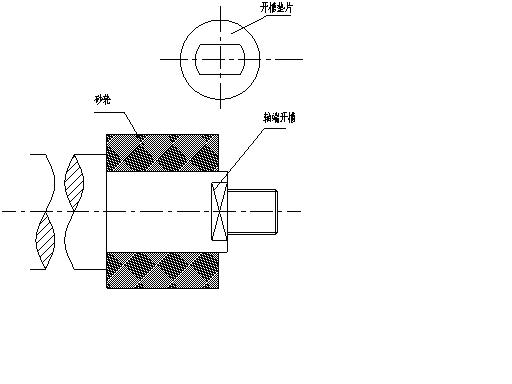

在工作中设计一砂轮系统,转速三千多,因砂轮要更换所以设计成螺旋锁紧装置,但这样的设计砂轮只能超一个方向旋转(为螺纹锁紧的方向)
! X3 ~0 R, E% c' K不知各位有没有什么好的方法能实现砂轮的正反转。

发表于 2007-8-29 14:17:38 | 显示全部楼层 来自: 中国福建三明
还有一种简单的方法可以试试.如图.在轴上铣俩个对称的平台,然后制作一个与之相配的垫片,可以防止螺母随着砂轮转动.就能正常使用了' c6 Y8 l5 j, N4 n

发表于 2007-8-31 11:46:46 | 显示全部楼层 来自: 中国上海
搂住希望得到的讨论结果是实现正反转。4 P2 ]  V: x9 k) K: t7 W- \
, X! M. A! V  x4 j7 [, m. f所以我有两个方法:1 V6 x- I5 p+ |
# E3 u5 z  g* c5 C% a3 u: a, }1、既然是设计,可否加一个换向机构。来实现正反转。
4 h) \" U3 b+ S: s3 P) @$ B+ W6 ~6 K# `+ P9 C
2、增加一个旋转锁紧装置。让其自行 可以实现180度旋转。这样也可以达到效果
zyxwq + 3 积极讨论

发表于 2007-9-4 15:16:19 | 显示全部楼层 来自: 中国浙江舟山
一般用主轴上的螺纹锁紧无非就是双螺母,锁紧垫圈(止动垫圈),这些都不是实现双向转动的好办法,尤其对于砂轮直径较大者来说更是不可能的,对于转动惯量较大的,可在主轴与砂轮之间设置一个法兰过渡联结,一边的法兰盘与在习的轴套联结在一些,在轴套上分布几个螺栓孔,用这几个螺栓把法兰压紧,第二种办法是参照车床上三爪的装法,在主轴端上加工一个螺纹或是一段光轴,它们只起来定位作用,然后后面有几个螺栓,这几个螺栓起来传动动力的作用,这样就可以达到正反转而不会松动
