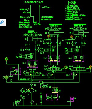

一台压装机有上下两只油缸。上面一只油缸是缸径80,下面一只油缸缸径40.上下两只油缸的压力一样,同时对顶,为什么缸径40的油缸回把缸径80的油缸顶回去。(都加有液控单向阀,电磁阀是Y型的,选的是YUKEN的)

你的系统在加压的过程中应该80的油缸会把缸径40的油缸顶回去。, s! t5 |% R- ~4 y) s) x7 g
你的两只缸是不是两个回路控制,如果是这样,有可能80缸回路没有完全换向。3 f* q+ a9 R* f- h8 D
贴一个系统图帮你看一下。

 楼主| 发表于 2007-8-29 09:11:28 | 显示全部楼层 来自: 中国上海
液压原理图
液压原理图,请帮我看看。
原理图
原理图

系统图看不清楚。哪一根是40的油缸。# V7 Z( C9 A+ O! v6 ]& G, m6 I
你的系统中使用了减压阀。通过减压阀后的压力是多少。
$ N/ S' ~7 W' b9 J+ Y2 }  O应该是减压阀起了作用。
3 H  P8 v' O: O+ c2 Q请发一个清晰的图纸。
 楼主| 发表于 2007-8-30 08:15:01 | 显示全部楼层 来自: 中国上海
有减压阀的组是40的缸,第一组是80的缸。

你那系统2边都有液压锁的,按道理就算80的缸的电磁阀电磁铁不得电,都顶不回去的.
! X0 p0 E8 z" j+ {+ N6 r1 K1 @原理看不清的,搞张清晰的过来啊

 楼主| 发表于 2007-8-31 06:50:42 | 显示全部楼层 来自: 中国上海
液压系统
液压系统是新的,减压阀可以减压,因为系统已经发到客户那里去了(东北),现在不知道液控单向阀是好是坏(用的日本YUKEN的呀!而且是新阀),80,40等油缸都是买日本SMC的,刚买的,我想不可能是坏的吧!其实,我也跟客户讲过有可能是油缸有内泄。现在唯一可以解释的就是液控单向阀坏了。9 o: P  O8 P6 V/ j3 \, ]" w5 A, o
现在我把原理图打包上传。

发表于 2007-8-31 07:51:42 | 显示全部楼层 来自: 中国安徽铜陵
请问楼主:您所讲的两缸对顶是什么样的情况?是两缸无杆腔同时进油,还是40的缸进油80的不动?如果是第一种情况就和液压锁没什么关系了。; u/ `) S, C, B2 e

发表于 2007-8-31 07:54:24 | 显示全部楼层 来自: 中国浙江杭州
从回路上看不出什么明显问题,是不是压力继电器 信号控制出了问题呢?还是电气控制出了问题,因为一般情况新油缸不太可能内泄,而液压锁配置也已经确保了保压,不过如果油缸内密封件装配错误i就难说了

发表于 2007-8-31 14:19:30 | 显示全部楼层 来自: 中国河南郑州
刚把原理图下了,仔细看后,觉得可能是电控系统也要检查一下,因为电磁阀都是并联的,15-1如果不动作,是不会回油的

发表于 2007-8-31 23:33:52 | 显示全部楼层 来自: 中国河南驻马店
原理图看了,14-1的电磁铁的动作是否是正确的或该电磁阀卡了。( E, O# |9 R( J0 E! W0 k5 S
日本SMC的油缸也会出故障的,再检查一下油缸。

 楼主| 发表于 2007-9-2 09:19:25 | 显示全部楼层 来自: 中国上海
现在有让客户调试时上下油缸都加压,80的向下压(压力7MPA),40的油缸向上顶,(减压阀减压,具体多少我不知道),80的油缸还是被40的缸顶回去了。这样的话说明是油缸有问题了(内泄太大了)。

发表于 2007-9-2 12:57:41 | 显示全部楼层 来自: 中国黑龙江佳木斯
减压阀要是出现问题也会出现这样的问题,把减压阀及压力表都调换一下,看看结果如何,如果还这样,就拆80油缸.
发表于 2007-9-2 14:09:46 | 显示全部楼层 来自: 中国浙江绍兴
减压阀在40的油缸上啊,况且只能减压又不能加压,我想这个跟减压阀无关吧!
