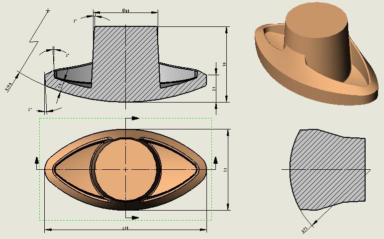

这个题目有点意思,练习时只要看清题意还是不难的。

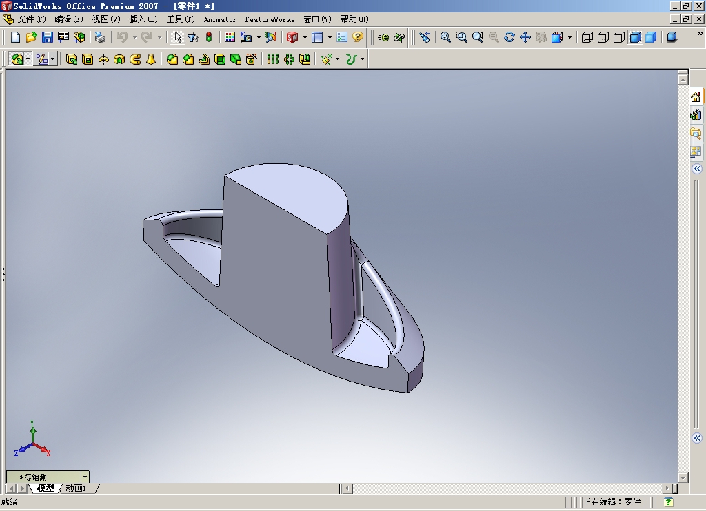

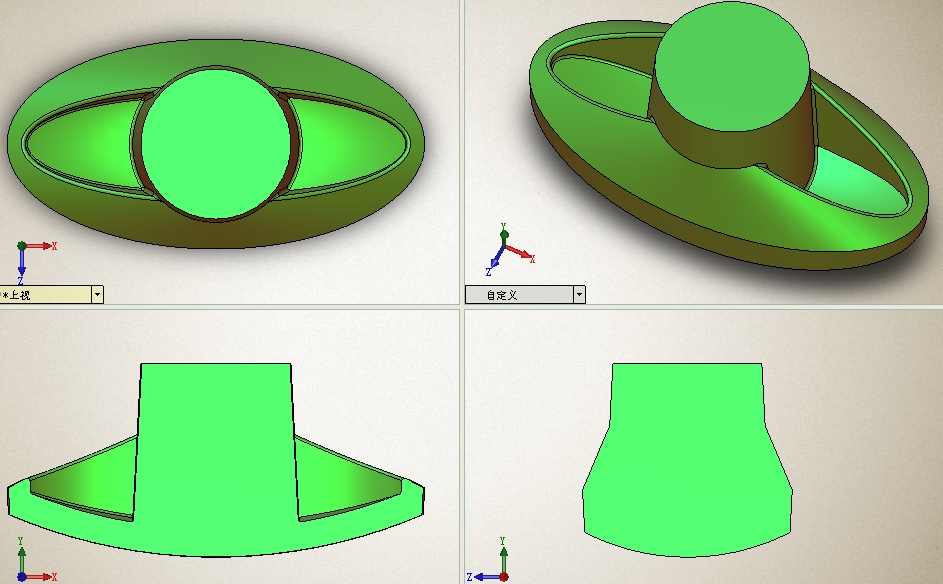

 楼主| 发表于 2007-8-29 19:55:54 | 显示全部楼层 来自: 中国四川绵阳

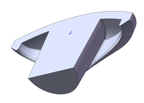

发表于 2007-8-30 17:21:17 | 显示全部楼层 来自: 中国浙江杭州

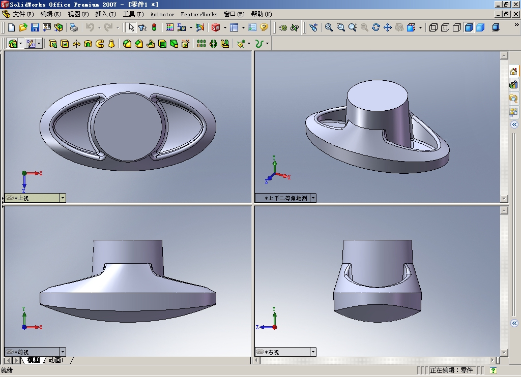

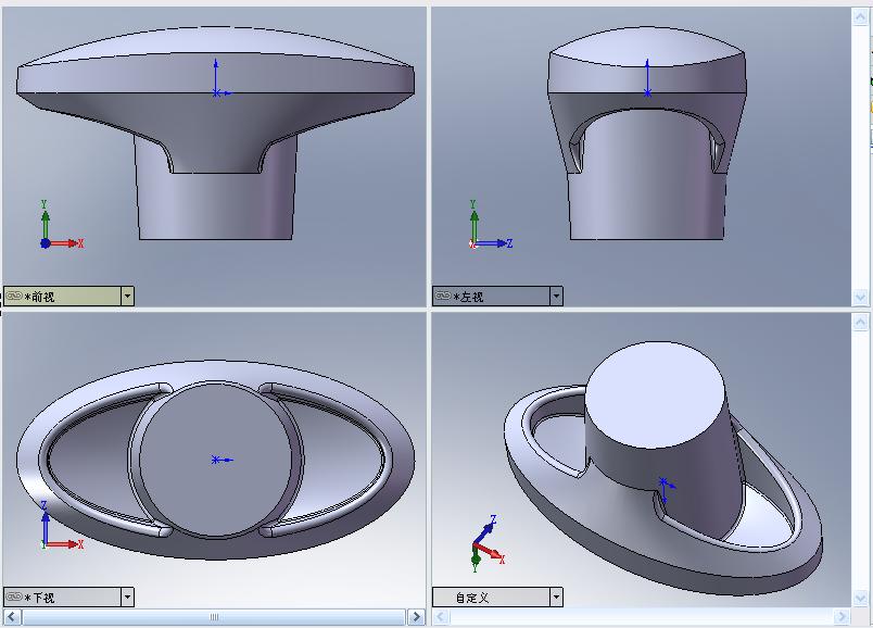

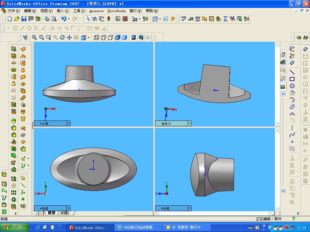

抽空练了一个,里面拨模拨3°时好难看, ,有空再想别的办法重做.先支持下,谢谢楼主提供习题 ,

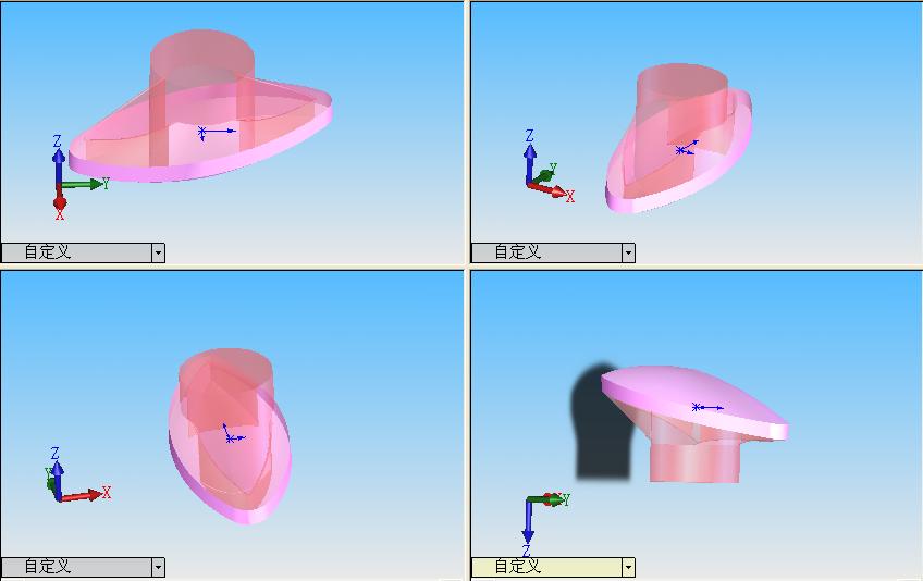

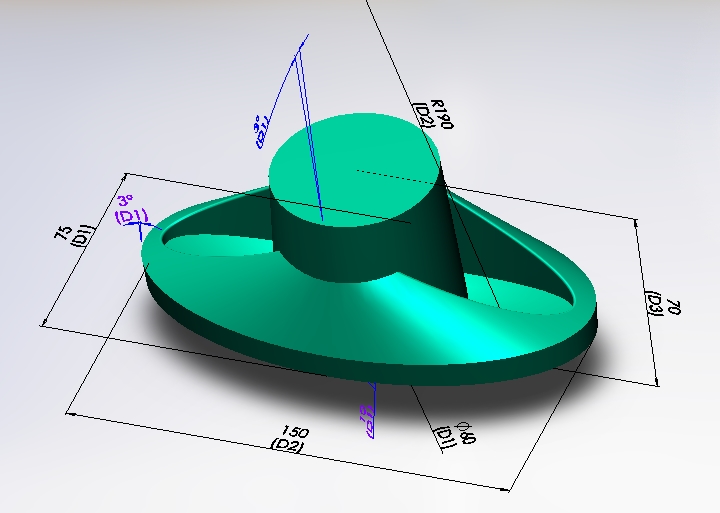

发表于 2007-8-30 19:46:45 | 显示全部楼层 来自: 中国湖南株洲
4楼的椭球面画错了,内槽3度的拔模斜度也不正确(中性面应过相惯线),请看清图纸的尺寸描述。

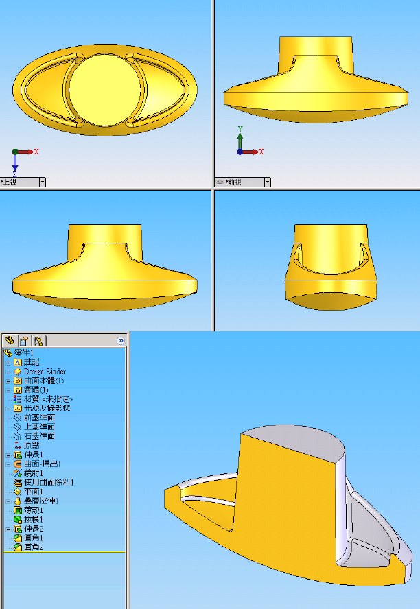

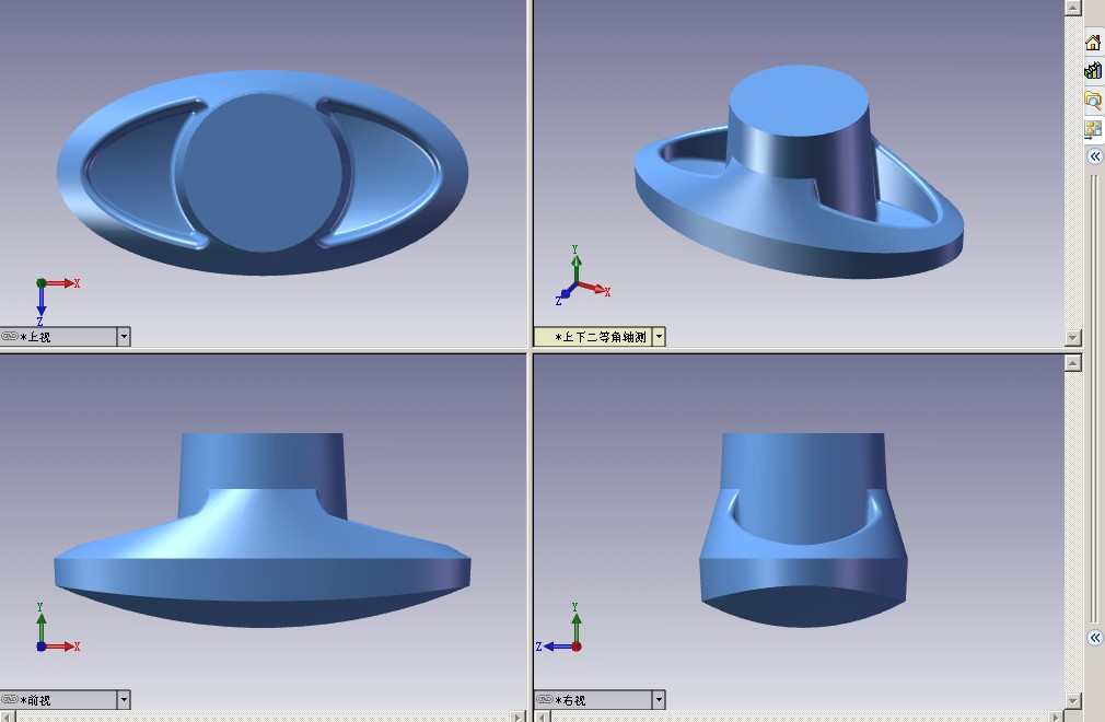

发表于 2007-8-31 11:56:16 | 显示全部楼层 来自: 中国浙江杭州

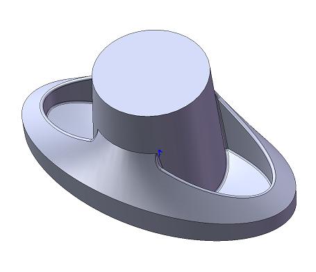

换用曲面做,这次内部可以做也3°拨模了,

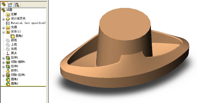

发表于 2007-8-31 11:58:12 | 显示全部楼层 来自: 中国河北沧州
我也来试试,

发表于 2007-9-30 11:15:33 | 显示全部楼层 来自: 中国河南郑州
一直没看懂楼上的怎么做的,另外放样的高度多少呀没看出来

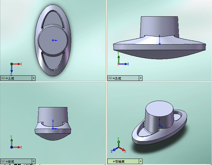

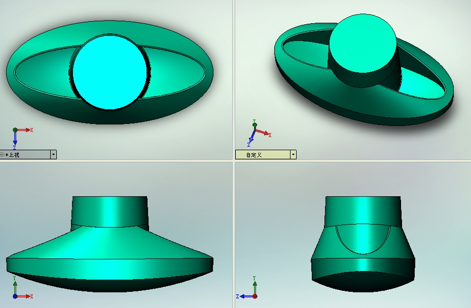

发表于 2007-10-8 12:29:41 | 显示全部楼层 来自: 中国辽宁沈阳
我也画一个
发表于 2007-10-10 20:08:54 | 显示全部楼层 来自: 中国辽宁大连
我也来做一个,呵呵,
里面那两个槽怎么做出来的啊,我是直接切的,做不出那个斜面啊,望高手指教
