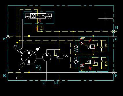

闭式泵有个齿轮泵,它从系统吸油。而且闭式系统油液损耗很小,因此齿轮泵只需要供给闭式系统泄漏部分的流量就够了.
" ~+ \( _1 R/ @% `+ u8 g$ H, S这是一个闭式泵的原理图,可以看见旁边有个齿轮泵。

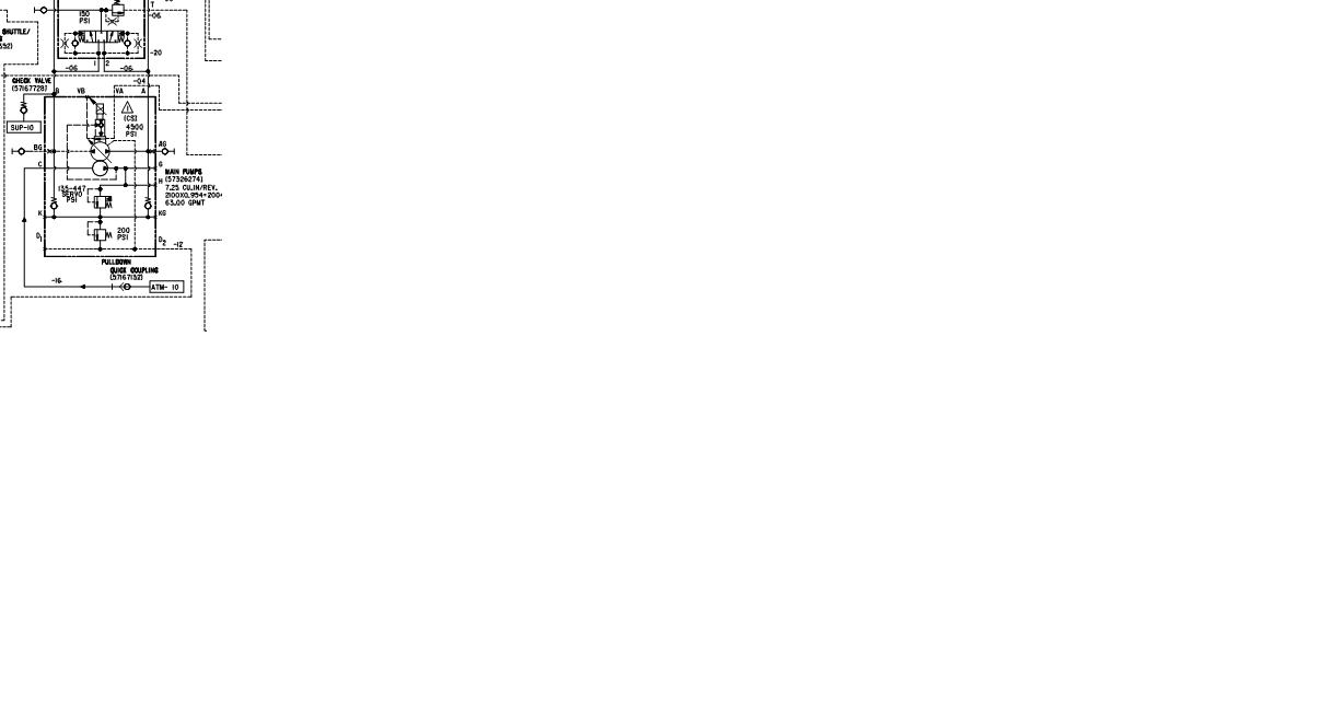

我个人见解,仅供参考:
/ c* F  u2 Y2 Q/ I7 A闭式泵的吸油主要根据系统的负载来决定的,根据出油量与回油量、卸油量来决定是否要从油箱进行吸油,还针对快速进给油路即使补油泵提供的油量都满足不了的情况下,这时由吸油管直接从油箱进行吸油,现用图说明:
  y" z9 f5 w, \3 C; R1 e) o+ A) j* l$ x3 Q! d) N: k$ l: Y

我用的Rexroth的闭式泵A4CG的比较多一点,这个系列的泵我全用的是闭市系统,因此泵的吸油主要是给系统冲洗和提供伺服压力用的,所以也叫补油泵,力士乐的样本上有.闭式泵难道还有用到开式系统的吗?

闭式系统中主液压泵的吸油口直接与执行机构(液压马达)的回油管相连,辅助泵的用处首先是补充系统的泄漏,其次带走闭式系统的热量。

理论上,闭式系统是不用外部吸油的。因为存在发热、元件泄漏,所以需要换油和补油,一般通过闭式泵体内或外部泵实现,如楼上所述。控制冲洗阀节流口,调节换油量。

请教二楼的补油阀块的工作原理是什么?
