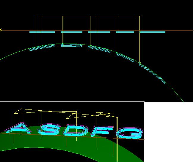

发表于 2007-8-28 21:57:44 | 显示全部楼层 来自: 中国江苏常州
如图,投影加工是非常实用的一种方法,尤其是9.1版本后多了一种两曲线熔接的投影加工方法

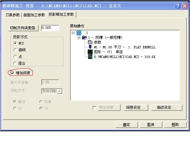

 楼主| 发表于 2007-8-29 08:56:30 | 显示全部楼层 来自: 中国江苏苏州
但我发现刀路是在曲面的上面,并没有在曲面上雕刻出字来.为什么?难道说要将曲面向下移动,投影加工时选下面的曲面?
发表于 2007-8-29 13:59:55 | 显示全部楼层 来自: 中国江苏淮安
把投影的曲面余量选择为负,如-0.5  -1等.

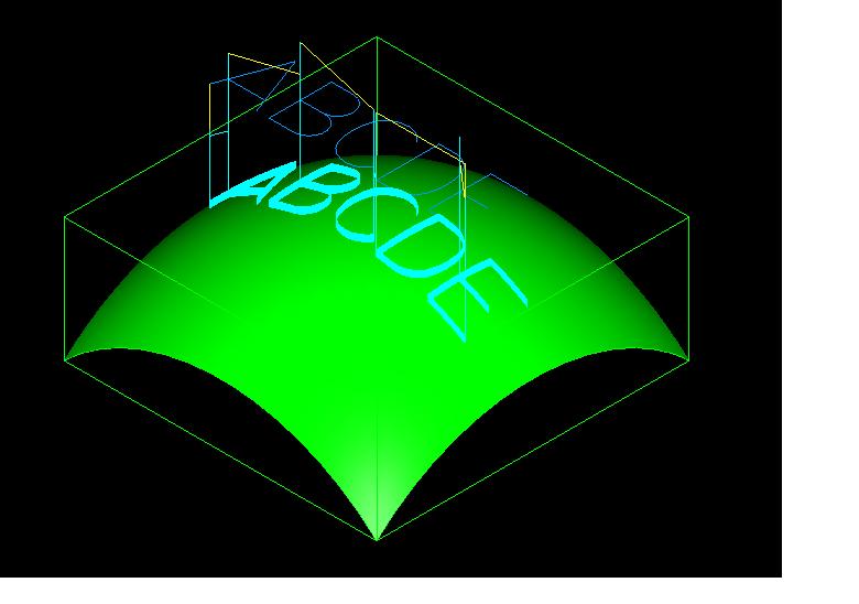

发表于 2007-12-28 18:00:24 | 显示全部楼层 来自: 中国河北沧州
是不是要这个样子
发表于 2007-12-29 21:01:04 | 显示全部楼层 来自: 中国广东东莞
支持楼上的,编的时候设深度,投时选增加深度就可以了
