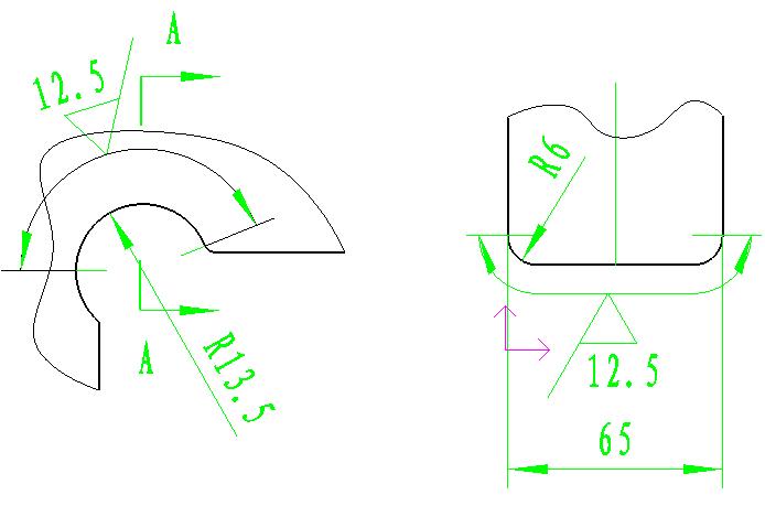

大家看看采取什么加工工艺加工?只加工标有加工符号的地方,其他不加工。

这个图看不明白,你不能将整个图纸上传.

如果要求不高,铣床铣轮廓+人工打磨R圆弧

看表面粗糙度要求不是太高,上铣床铣就可以.

在铣床上先加工成带直角的平面,然后将直角处用成形铣刀铣出圆弧。表面粗糙度不高,很容易加工。

你给的两个视图反映不出是什么,楼主最好能把整个图传上来。或传个能表达清楚的图上来,这才好给你出主意。

数控铣床加工,如淬火零件则用线切割加工

铸造吧。。。。。。。。。

冲压的成本最低。当然是厚度合适的话。3 g( M: B+ v6 H2 @

明明就是一个铸造件完整后的,加工; [0 e7 r, \' k& x6 `
做夹具铣和刨。

这个零件是不是设计不当啊,怎么内部有部分是不加工的,这样明显增加加工成本嘛,不然可以一铣出来。

其实精密铸造就可以达到要求的.
2 C3 _7 Y5 {4 }6 n0 D若要加工留量不大可以用仿形铣加工.留量大要用樘铣加工.看来象是个焊口吧.
