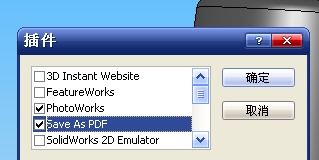

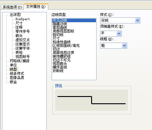

SW工程图直接用PDF打印机转为PDF格式文件后,相邻比较近的线都模糊成一片了,分不清,请问各位谁有解决的方法?
发表于 2007-8-27 14:35:27 | 显示全部楼层 来自: 中国浙江杭州
在工具----插件里把这个"Save As PDF"打开,再试下直接另存PGF格式的,看会不会好些.
 楼主| 发表于 2007-8-27 14:41:45 | 显示全部楼层 来自: 中国辽宁沈阳
多谢楼上的,试验过了,没有改善。

发表于 2007-8-27 21:02:25 | 显示全部楼层 来自: 中国河南新乡
改变一下线型,选细一点的试试
