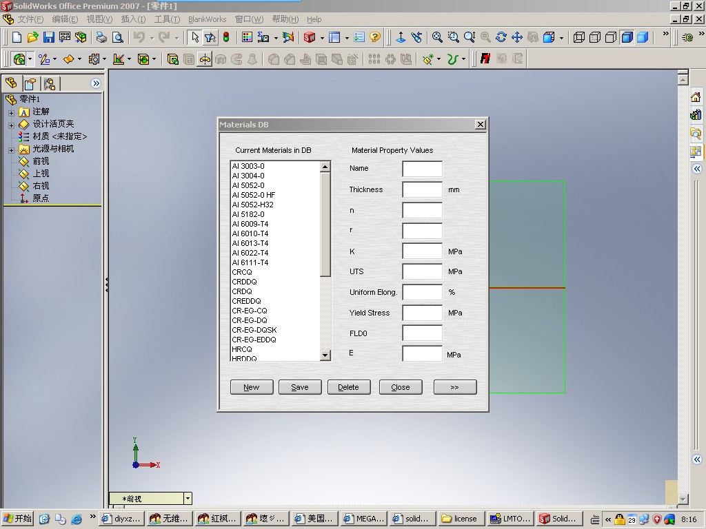

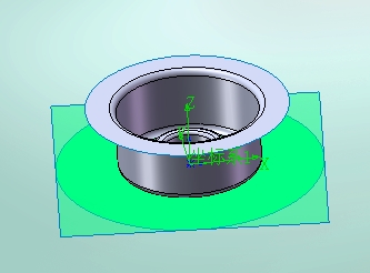

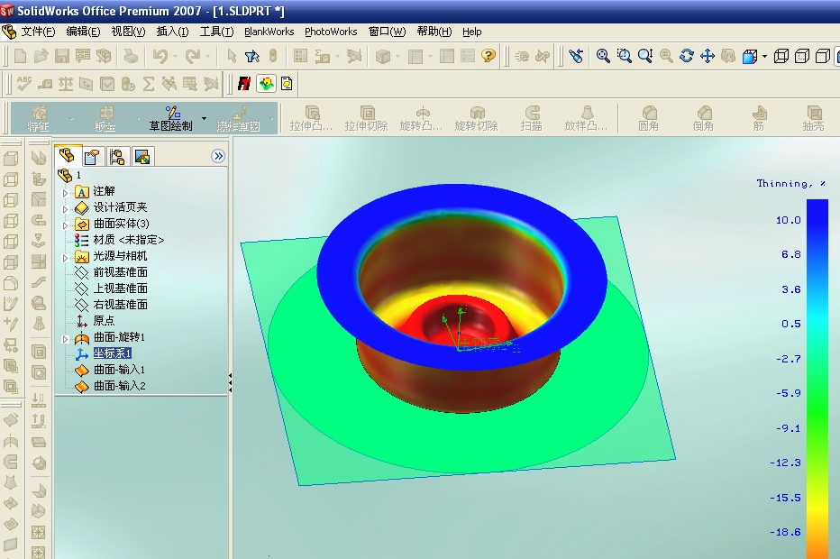

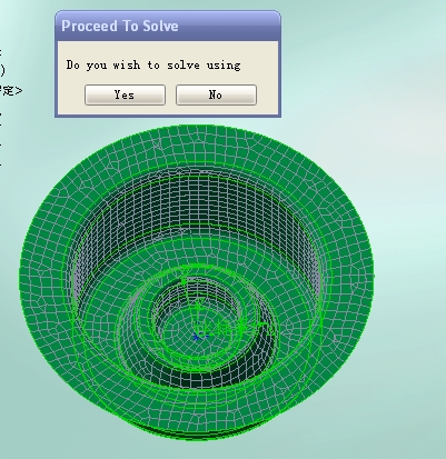

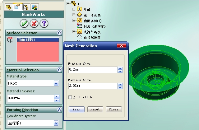

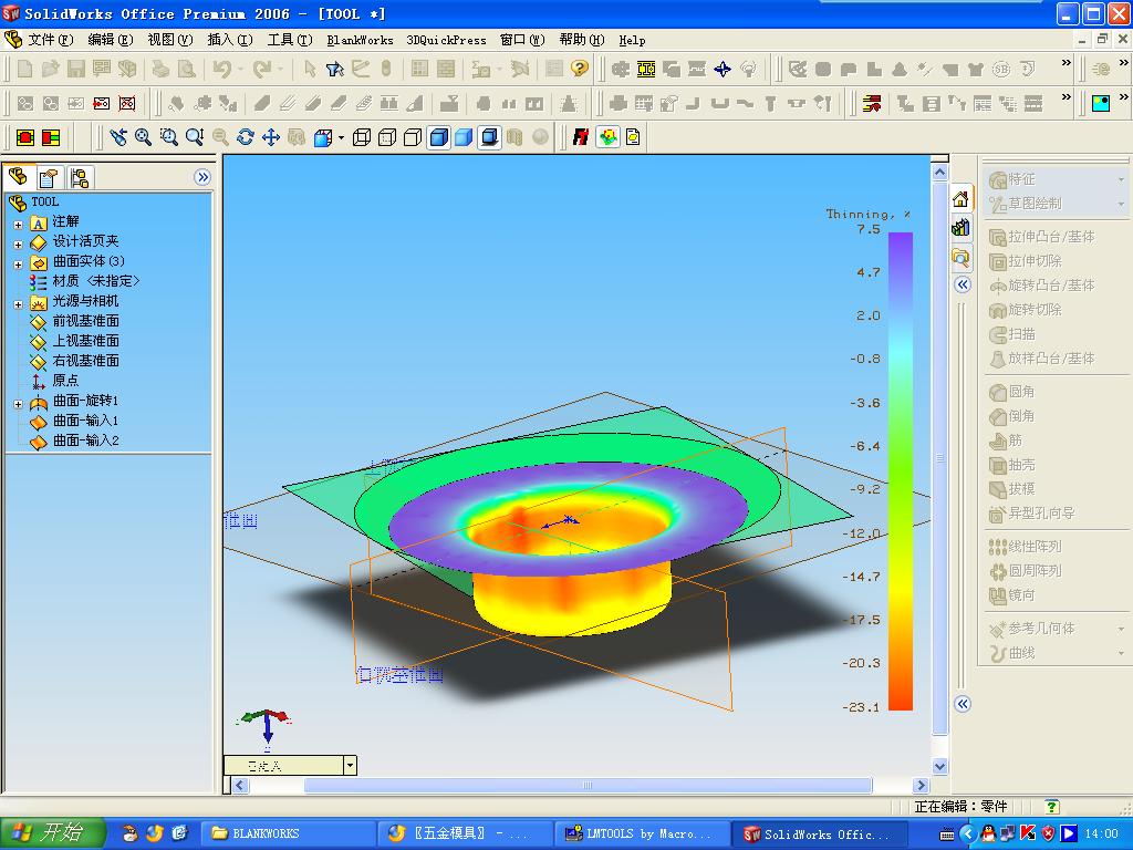

BLANKWORKS是一个小插件,用它来计算五金件的展开图形.
$ l8 s  d- r+ |. ]2 r; k+ [( z1.先在SOLIDWORKS 中打开五金件,
. s+ B) a' s/ y! c8 _/ s  f2.COPY 零件的中性面,例如用偏移面或中性面命令7 x4 k5 U' j& m! C; n0 B, x
3.创建一坐标系,其Z轴为冲压方向.
" {) ~  L) ^2 A" b: F. Q4执行BLANKWORKS程序." N3 A2 b& {  ~0 n
   选要展平的曲面,选材料,定厚度,选坐标系,1 I0 F' H$ E9 E0 _
   网格化曲面,进行展平操作.出上色图.出结果报告.

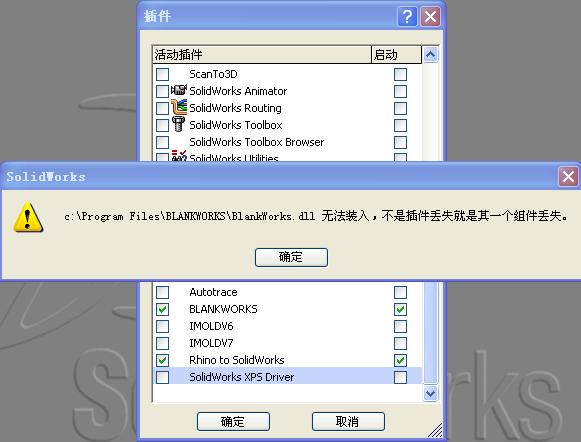

请问这个BLANKWORKS插件能挂在SW2007上吗?

" a7 S; @7 t* h9 m6 r- u楼主,怎么加了LICENSE.LIC还是不行呀,我用的是SolidWorks2007!
 楼主| 发表于 2007-8-28 00:42:14 | 显示全部楼层 来自: 中国广东深圳
说错了,
* z2 [8 i+ c$ I# w是安装好了后,把CRACK文件夹中的文件拷到BLANKWORKS的安装目录,
& u; g4 T$ i8 C" I5 c0 N/ O在BALNKWORKS 的安装目录找到lmtools.exe,并运行它,用它加入LICENSE.LIC,并且不要关掉

使用方法:做曲面,保存(路径和文件名不要有中文),做展开时注意输入材料型号和厚度,

试用下我的补丁,看能否用在SW2007,如不行,我再把软件重上传吧!
7 O# b( Q& Q4 D1 z把补丁复制到安装目录!
license.rar
234 Bytes, 下载次数: 219
用于SW2007的license.lic文件

很感谢你hahap  你的 license.rar 能用!!是英文版的!!BLANKWORKS有中文版吗?

还是不行
发表于 2007-8-29 09:34:27 | 显示全部楼层 来自: 中国河北沧州
我建议楼上的版主, BALNKWORKS 安装好了后,把hahap 的  LICENSE.LIC  这个文件夹拷到BLANKWORKS的安装目录, 在BALNKWORKS 的安装目录找到lmtools.exe,并运行它,用它加入LICENSE.LIC即可.如果不行我建议你重新安装BALNKWORKS再试!!不知讲的够不够清楚!!
发表于 2007-8-29 13:00:40 | 显示全部楼层 来自: 中国浙江杭州
下载后正常解压,安装在SW2007上能运行,此插件使用很方便,太感谢楼主的提供。
