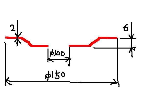

小弟我不是做模具出身的,请教前辈复合模具的结构方案?是个防尘盖,要落料,成形,冲孔,一次成型!不知道用什么样的结构形式,希望前辈画个简图也可以,抛砖引玉!谢谢!$ U- x/ G: q! @% l: Y5 L2 c

发表于 2007-8-27 22:07:11 | 显示全部楼层 来自: 中国广东东莞
这个简单啊,一般的复合模具的结构就行了,成型部分在内脱板是,注意需要加大压料力,直径100的孔会稍微大点的
flytao + 3 应助

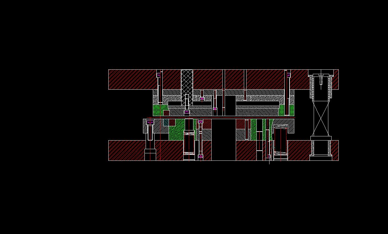

发表于 2007-8-31 08:47:50 | 显示全部楼层 来自: 中国北京
一套电机复合模具的基本结构.
flytao + 2
