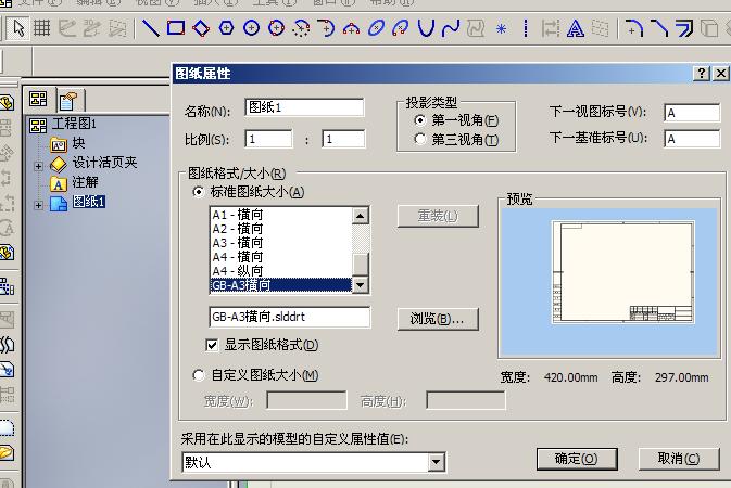

 楼主| 发表于 2007-8-26 08:02:53 | 显示全部楼层 来自: 中国山西太原
就是说有 一张已经画好的工程图,现在图纸的格式变了,如何替换

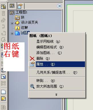

发表于 2007-8-26 08:03:21 | 显示全部楼层 来自: 中国广东揭阳
编辑图纸,图纸属性
 楼主| 发表于 2007-8-26 08:22:58 | 显示全部楼层 来自: 中国山西太原
能不能说明白点?谢谢
发表于 2007-8-26 08:27:31 | 显示全部楼层 来自: 中国广东揭阳
右键——编辑图纸,再右键——属性。里面就有得改的了
发表于 2007-8-26 10:24:21 | 显示全部楼层 来自: 中国广东潮州
右键——编辑图纸,再右键——属性
