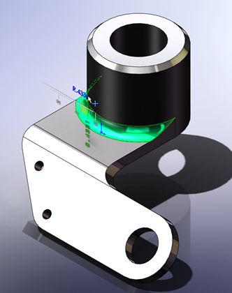

发表于 2007-8-28 18:26:10 | 显示全部楼层 来自: 中国浙江杭州
这是在老外的SW2008演示上截图的,底面怎能设置这样反光的镜面呢?
发表于 2007-8-29 08:13:00 | 显示全部楼层 来自: 中国浙江台州
原帖由 hahap 于 2007-8-28 18:26 发表 http://www.3dportal.cn/discuz/images/common/back.gif% J2 ]8 B( t, [. }* g$ i( f/ E9 U
- v' K& p. F. l( I) [
" c  B4 }2 i( v( O3 k+ y2008我到是没有使用过,我觉得应该有这个功能吧
发表于 2008-11-14 08:49:42 | 显示全部楼层 来自: 中国浙江宁波
回复 5# hahap 的帖子
即时渲染功能吧
发表于 2008-11-14 09:18:36 | 显示全部楼层 来自: 中国广东广州
倒映 是要专业显卡支持的
发表于 2008-11-14 10:17:25 | 显示全部楼层 来自: 中国安徽合肥
需要专业图形卡支持

发表于 2008-11-17 17:49:30 | 显示全部楼层 来自: 中国山东济宁
这就是REALVIEW功能,要专业显卡或普通显卡改为专业显卡可以用

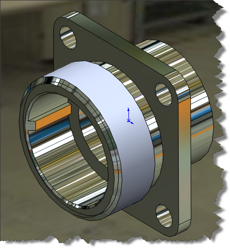

发表于 2008-11-20 16:33:34 | 显示全部楼层 来自: 中国福建厦门
用软件能不能渲染成这样呢?
