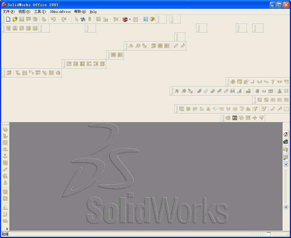

在没改文件名的前提下安装,因为先前装了v3.06(装在d盘),就先将其卸载。然后安装3DQPV3-Installation.exe。因为第一次装,想着没太大问题,很快就装好了,期间的过程一晃而过,有无错误提示没印象了。然后运行3DQP3.1.0.exe。接着将3.1.10的升级包装好,打好补丁。ok。感觉好像没问题。兴致勃勃的就开始汉化,改了之后,进入sw2007,挂上3dquickpress,界面上乱糟糟的,图标占了好大地方,以为是改坏了,赶紧将备份考过来,再运行,还是一样,晕了。. K4 J; n0 W- ~+ @: P3 d5 l

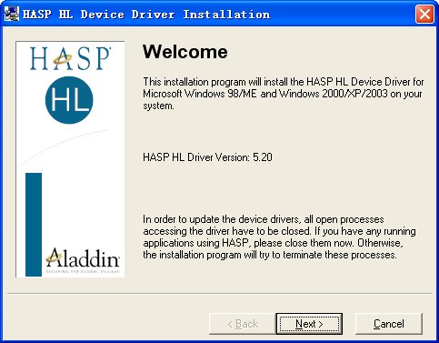

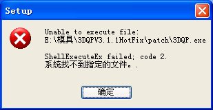

2 在安装3DQPV3-Installation.exe到尾声时,有一个错误信息:
6 A1 {8 c) l* q ScreenHunter_005.jpg # o) v- L# x. t" j' I# K# `- F: s

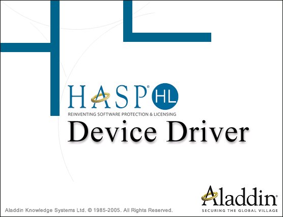

然后进入下面的安装

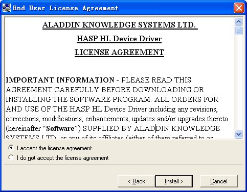

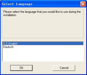

# x8 }7 m8 d( }: k+ m ScreenHunter_006.jpg
+ m) l, W3 W, r: M- Y ScreenHunter_007.jpg 5 k/ A7 m5 N' Q; d
: }: B4 O$ W7 B' W$ l) j ScreenHunter_009.jpg
, j: ~: H* t' O2 A, h* s, \+ c一路下去 就没什么问题,在硬件锁 和 注册码处,我选择了取消。安装完毕。

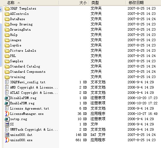

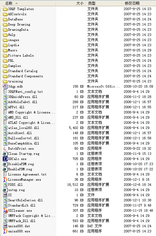

  b# j$ L7 U! G9 F4 i" t& T这时的问题是,我发现安装目录内容有点不对劲,其中竟然没有要Crack的PDDS.dll文件% G& M; Y; n8 L. a0 V. D: i
setup v3.jpg ' g' q' o6 A+ e  _7 q

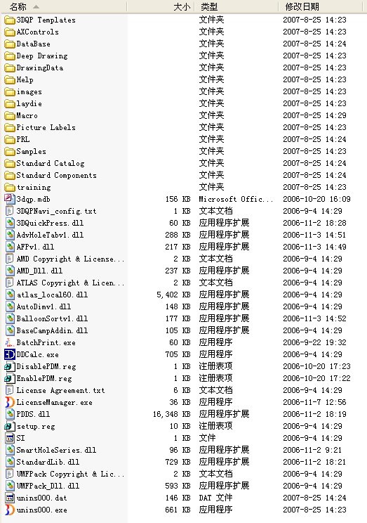

记录下来后,没管它,继续后面的安装,我将每次安装的结果记录了下来:5 K9 u2 ^* |2 o" W

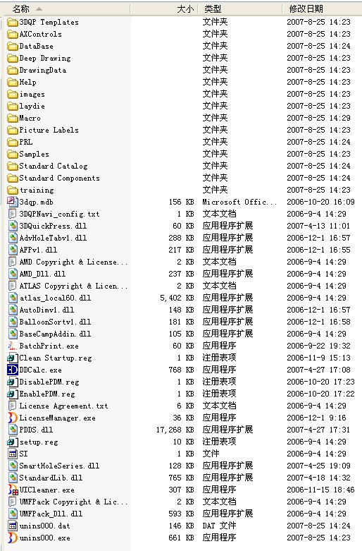

升级到3.1.0后
/ B! c0 A& T( }' V! _" l5 P 3.1.0.jpg

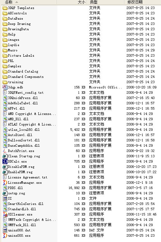

# p- x# Q% k2 B& z9 I1 u升级到3.1.1后7 g4 l9 ]8 ?: ^+ j& Q8 C+ P5 V, n
* `+ Y: j) I4 A+ M5 l- P/ r升级到3.1.6后" G8 ~) h6 f1 P9 V' r
3.1.6.jpg 1 K+ C' q/ L1 `
升级到3.1.10后
2 M9 a: R1 X1 W' a# P3 R9 ]# l( s# G- b
后来我分析,可能是要将下载后的两个文件放在同一个目录下,并将3DQP3.1.0.exe改为3DQP.exe。我觉得那个错误信息就是找不到3DQP.exe。因为v3本身的文件就不全,要不为什么会没有PDDS.dll文件。所以我认为下载下来的两个文件是密不可分的。3DQPV3-Installation.exe安装完后关联着另一个文件才能装到3.1.0版本。可能没有3DQPV3这个版本。2 r" H* k% G. H& Q

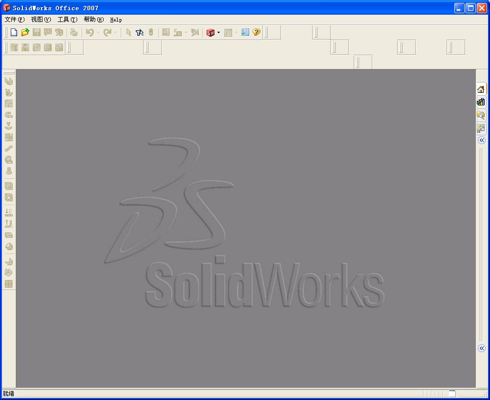

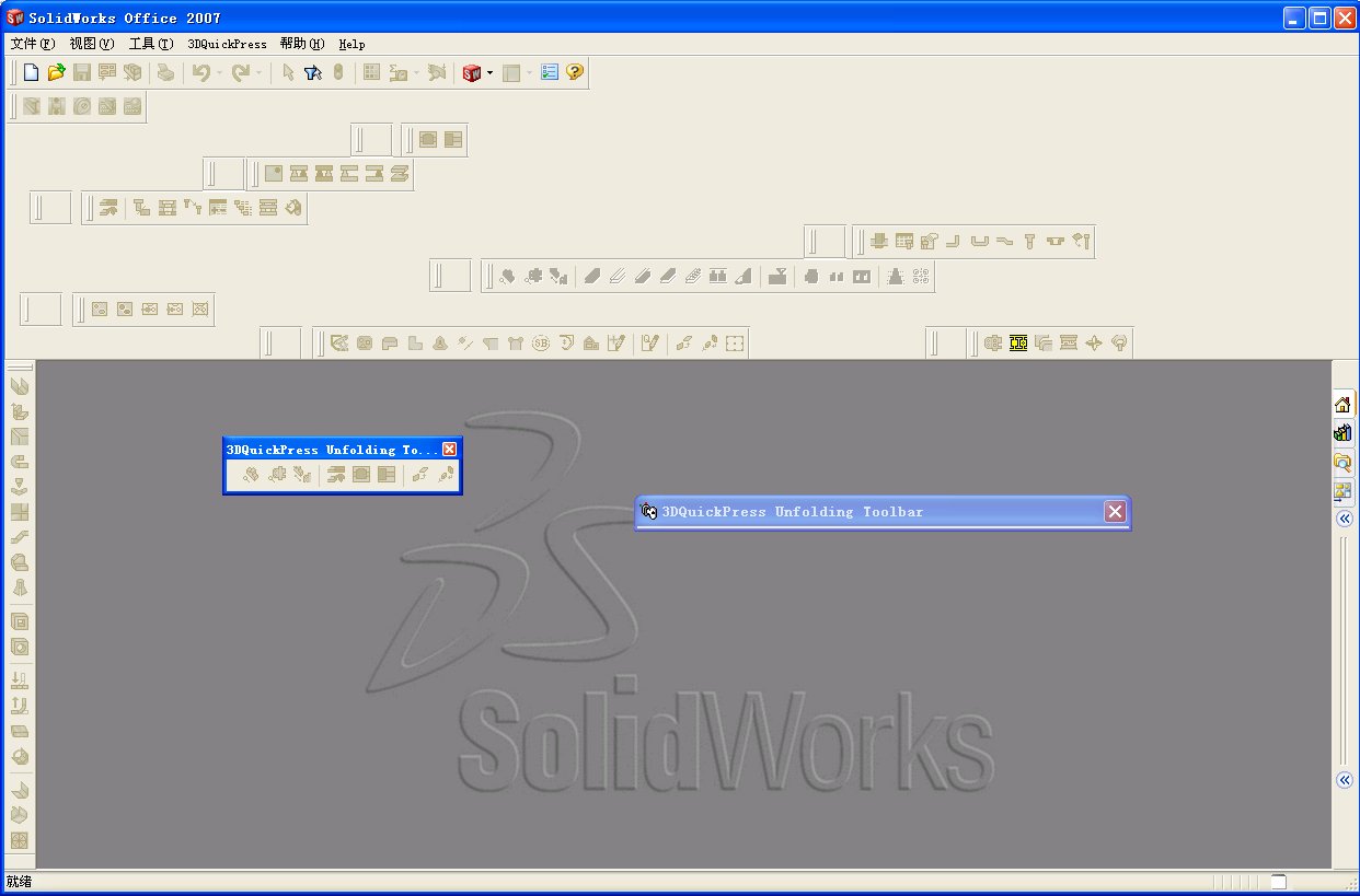

1 Z* n8 x0 z7 m3 关于界面混乱的情况也搞清楚,是有几个空的重复的工具条造成的,将几个空的删除即可。: t  Q3 O4 _3 v' s! B, c- P- M
这是一开始的乱界面:共八个空工具条,3dquickpress共有9个工具条。
4 ^" Z  y5 s5 } sw run.jpg & n' W% Q7 T; o6 _- t3 d
运行3Dquickpress后是:* a8 c; ~5 J$ b8 D- @9 _
; Y0 T; g$ r; A" {, ?5 o这是我整理的对应的界面,其中一个空的对应一个工具条,两个名称相同,只有一个没有对应的空工具条
5 c* l# g! T  R; U1 e# B( Q$ |3Dquickpress unfold toolbar。# u* v! f2 R! i! R, Q/ G5 L
one by one.jpg % ^1 D. J9 e) ?8 Z* u5 [' G) c
分析可能是3DQPV3-Installation.exe安装完后没能找到3DQP.exe文件,而那些内容是在3DQP.exe中,所以留下了一些空壳,而在装3.1.0时,又装了一遍,于是就有两个了。

安装时除了必须有3DQPV3-Installation.exe,同时还要有 3DQP.exe才行!0 U$ _" ]5 y) m4 f- U
8 E. y: }, x+ Z5 z) F5 t* n2 L只执行3DQPV3-Installation.exe就行了,不过安装时要把这两个文件放在一起才行!1 Z0 V$ o* J: h% T

我已经重新安装 原来是我自己在下载后改了名字 才有了这么多麻烦 现已确认 请各位下载的朋友不要犯我同样的错
