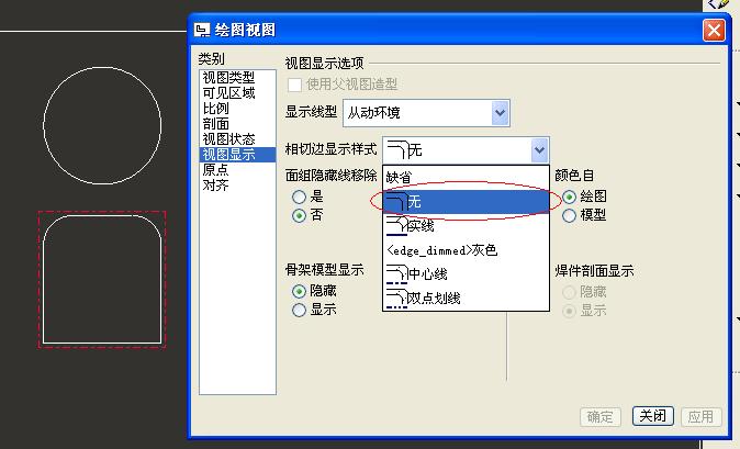

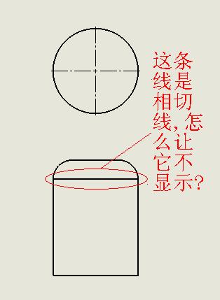

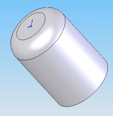

怎么让相切边在工程图中不显示? 第3个是proe中可以实现相切边不显示,soliodworks怎么才能实现这个效果

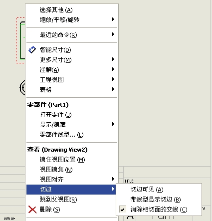

右键视图----切边-----消除相切面的交线(SW2005)% X& Z! z4 f9 m) B1 y
右键视图----切边-----切边不可见(SW2007)
艾飞 + 3 应助
 楼主| 发表于 2007-8-25 20:02:38 | 显示全部楼层 来自: 中国广东潮州
厉害,会了谢谢......

2楼的朋友说的很正确
