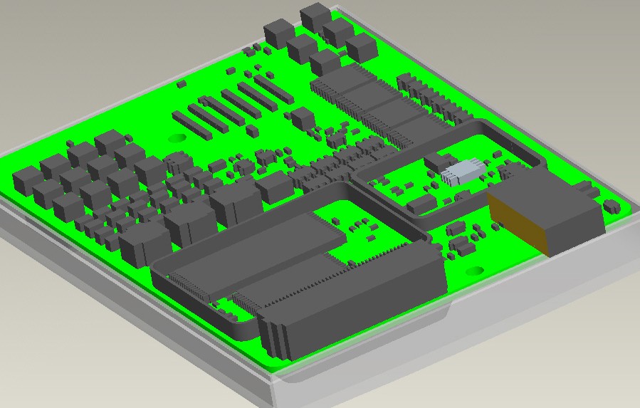

印刷电路板 (PCB) 设计中存在着这样一个典型难题:如何使电气工程师的设想与机械工程师面对的现实相一致?而当今的市场要求电子产品更小更薄,这就需要机械设计师不断缩小产品尺寸,从而更突显出这一难题。$ {4 r, _- e) L
0 L1 U# L8 a% @% ?1 j1 t& JPTC 的 MCAD 产品经理 Jim Barrett-Smith 说:“手持式装置不断缩小,产品开发周期也不断缩短。因此,机械工程师在通过 IDF(中间数据格式)将 2D ECAD 设计转换为 3D MCAD 模型时需要更高的设计精确度。”
' x+ g5 W) t* Q  f$ i! M / J: N/ e' e; }- N0 w# {
工程师可以通过使用 Pro/ENGINEER ECAD 功能和一个简单的附加模块节省时间。
 楼主| 发表于 2007-8-24 23:09:37 | 显示全部楼层 来自: 中国四川绵阳
利用 Pro/ENGINEER ECAD 功能来面对挑战。您可能知道要做些什么:必须在 3D 虚拟原型中表现 2D 电气 PCB 设计。可以通过许多种方式转换信息:导入 DXF 文件、使用 3D 建模应用程序手动重新创建 PCB,或者使用中间文件(如 IDF)。
. `# _6 F9 D& T) m3 n) h ! \: d" q4 a1 g! C  k8 v0 n
IDF 文件是电子格式的,因而可以帮助尽可能减少错误,并能节省时间。
' k+ K& k# _, _  F. ]Pro/ENGINEER 包含核心的 ECAD 功能,可以从任何支持 IDF 的 EDA 工具中导入 PCB 信息。Pro/ENGINEER 中的 ECAD 功能易于使用,因为它基本上是开盒即用的。
8 o3 ^6 n- o: H& Q) w0 x5 v 2 x$ R. B+ o) I1 v: M2 ^, K
设想一种简单的情况:您是 MCAD 工程师,正在设计一个小型的电子手持式装置。您根据此装置的 PCB 的外形设计了一个新零件,然后使用 IDF 将电路板信息发送给 EDA 工具。ECAD 工程师随后可以将 IDF 文件导入到 EDA 工具中,然后使用 MCAD 信息填充带有所有电气信息的电路板。
9 `$ g+ z: Y- ^( x; @
( p+ w( I* B' C8 D9 a. y; P2 `一旦 ECAD 工程师设计好了 PCB 的电气部分,则可以通过新的 IDF 文件将所有新的信息返回给您。导入新的 IDF 文件时,会创建一个包含更新的电路板的新组件,该电路板已自动用电气工程师定义的所有电子信息(如元件和插脚孔)填充。 5 X0 T* E: d* w  G: m7 P, Z0 e
( p0 {) g/ K' _8 n- X- ]
定制 ECAD 功能以获得最佳性能。要配置 ECAD 功能以获得最佳性能,您需要了解在 EDA 和 MCAD 工具之间传送的 IDF 文件。实际上,会生成两个文件:一个 EMN 和一个 EMP。这两个文件均提供用于生成简单版本的 PCB 的基本信息。EMN 文件包含有关 PCB 形状的信息(包括排除区、保留区、钻孔等),以及每个元件的位置和方向。EMP 文件包含描述每个元件的 2D 尺寸、高度和形状的信息。+ T& x2 W( B" G1 ]2 d/ K
% ?" z% _) T, I: a  e, e
关键的挑战是使用文件的信息为每个元件创建准确的表示形式。举例而言,机械工程师如何在制造出第一块电路板之前使用准确的 PCB 几何,以尽可能减少 ECAD 和 MCAD 之间的迭代循环,同时还能优化设计约束(如尺寸)?这一得到提高的准确性可将代价高昂的加工错误以及对多个模型和原型的需求减到最少。
- {- `' i6 D; v! x7 a9 @- }# r4 m
/ a9 m) L9 G; y0 }完成此任务的途径是 ecad_hint.map 文件。导入 IDF 文件时,ECAD 功能会搜索 ecad_hint.map 文件,以寻找在 EMN 文件中注解的匹配元件。如果 ECAD 功能找到一个元件,它会用准确表示实际元件的 3D 库零件替换现成的块几何。
/ f0 w1 P7 w( u- ]$ |8 J" Z& n; g
. U( o4 t+ D! F. Y; [有鉴于此,Barrett-Smith 说:“可以优化 PCB,使最终交付的产品更小、更薄和外观更圆滑。”
; F6 U; y# ^6 `: a- m* h$ ~ 2.jpg
