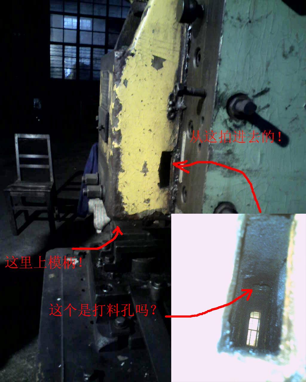

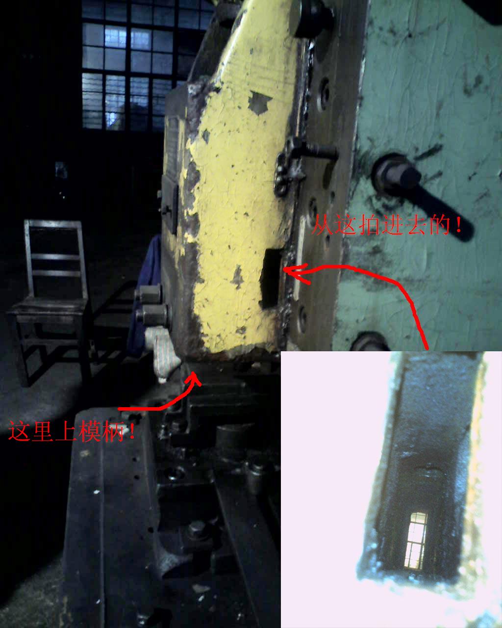

 楼主| 发表于 2007-8-24 23:32:20 | 显示全部楼层 来自: 中国湖北咸宁
这个是打料孔吗?!!

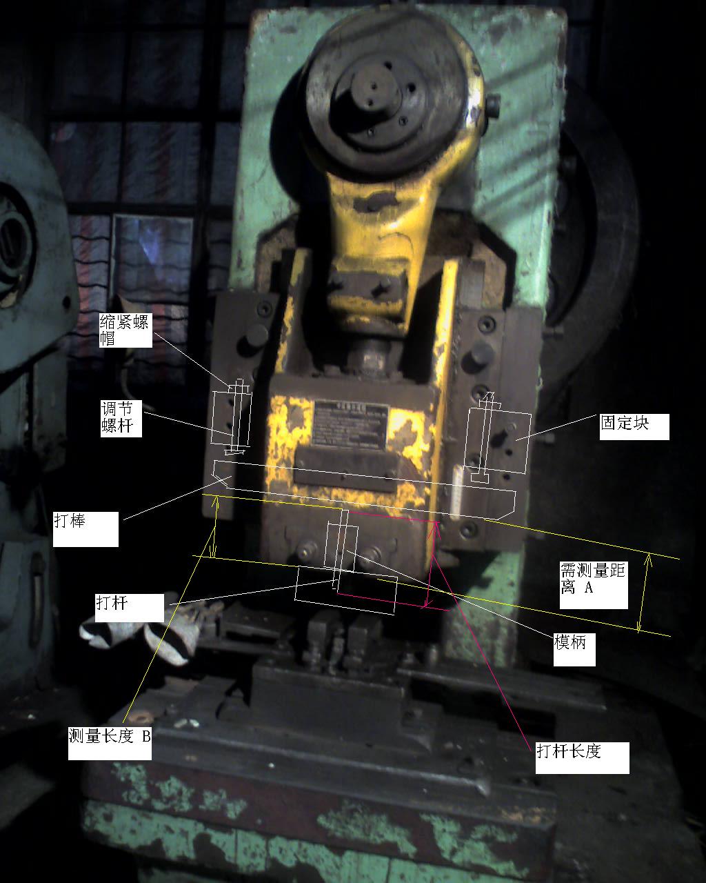

发表于 2007-8-25 17:06:18 | 显示全部楼层 来自: 中国广东深圳
模具中打桿結構大概是這樣的 行程控制主要是調模師父來調動沖床兩邊的螺桿來控制 2 i8 \5 Y; p, R" E- e! v  y3 `
附圖參考參考

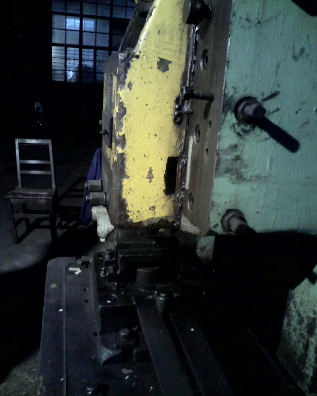

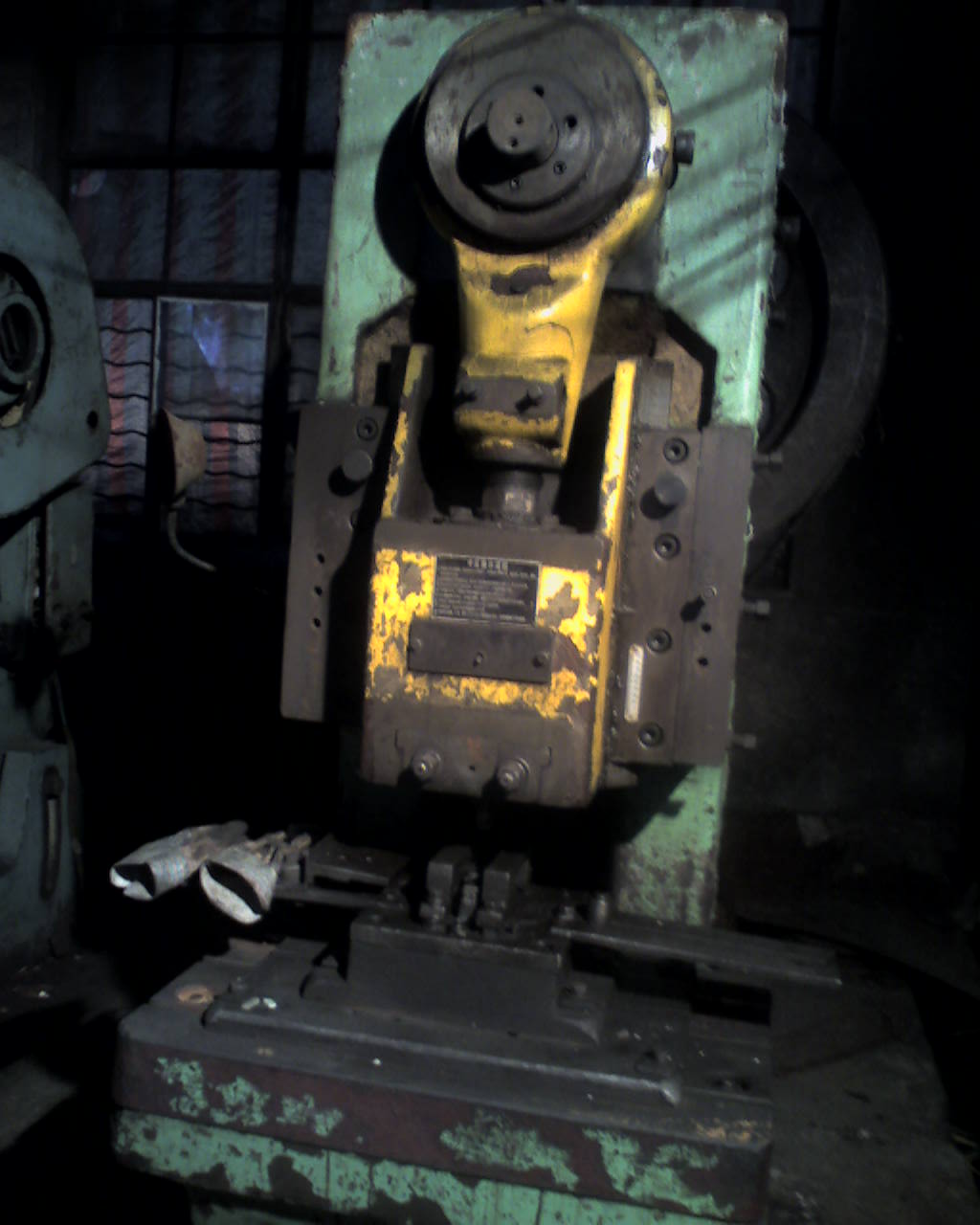

发表于 2007-8-28 13:27:45 | 显示全部楼层 来自: 中国浙江台州
呵呵,你这冲床零件不齐了,连拉板和横杆都不见了。

打杆长度可以量出来 不用太精确。空机将打棒装入机床,测量打棒下表面到机床滑块的下表面的距离A。然后将一根足够长度的打棒装入上模,使上模处于写完料的状态,此时只要让模具上表面到打杆的 距离B 大于前面测量到的 距离A 即可。5mm以上即可。注意在调模时可先把打棒取下,到上死点,然后装入打棒(多这道手续纯粹是为了安全),调节调节螺杆的长度,使螺杆轻轻碰到打棒,两边要平衡。锁紧螺帽即可。               导轨两边的六个螺丝孔应该是锁紧固定块的。

发表于 2007-9-21 17:04:23 | 显示全部楼层 来自: 中国广东广州
你的箭頭指示的機頭上那個孔是放打料竿的,當機頭向上運動時,打料竿一起上升,上升到預定的距離後就會碰到限制塊,然後打料竿停止運動,機頭繼續向上運動,禁止的打料竿使模柄內的頂竿將零件打出。

发表于 2007-9-25 09:38:49 | 显示全部楼层 来自: 中国福建莆田
我看朋友的那个冲床应该是60年代的机器吧?零件不全,机器精度肯定不够高,如果还装打杆小心你的模具被打爆
