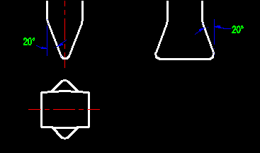

请教一下各位高手,下面那个像凿子一样的形状用模具是怎么做出来,大致方法是怎样的?材料是紫铜,东西不大,上边的杆大约20X20mm,最下边扁的地方大约30mm宽

触点怎么做你这个也怎么做,好简单的!!!

是不是计算出两个角的体积补到主视图V型的两旁呢????

铸造成形后铣削加工。

铸造没问题的,看什么材料,和表面粗糙度选择压铸或熔模铸造,

紫铜是软料,我的建议是用触点机一样,直接挤压成型,再修下毛边就行了!!!2 R% c1 e8 R  |! }) i# p
触点不是两次成型的吗,先切料,移位打触头(直接挤压成型).
- `2 I: ^% [: e8 a我看这样,如果产品的精度不怎么高的话,就把20X20的紫铜棒直接在头上压个角,就是倒个角,这样的话出来的产品也差不多能达到如图纸所需的样子了.
