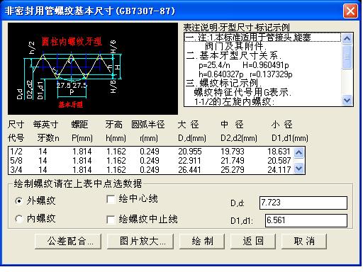

发表于 2007-8-25 10:07:19 | 显示全部楼层 来自: 中国浙江舟山
5楼上的大哥,可否共享一下你所用的这个软件,或是介绍一下在什么地方可以下载到,先谢谢了
发表于 2007-8-25 11:34:40 | 显示全部楼层 来自: 中国浙江台州
软件:HMCAD; _9 K/ T0 G9 X  i5 e. [
http://www.3dportal.cn/discuz/vi ... amp;highlight=HMCAD

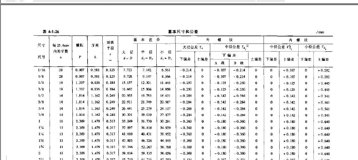

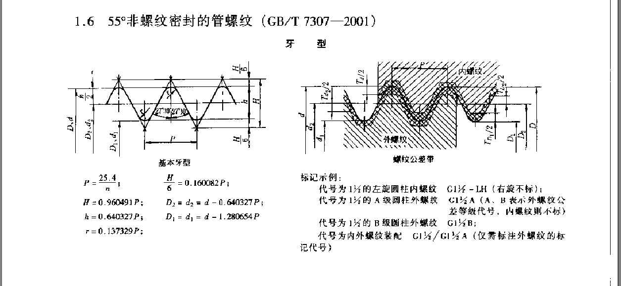

发表于 2007-8-27 18:18:17 | 显示全部楼层 来自: 中国新疆乌鲁木齐
根据你的要求,你可以根据以下两个图片内容确定
zyxwq + 5 应助
