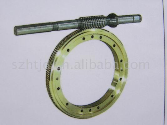

发表于 2007-8-26 12:10:19 | 显示全部楼层 来自: 中国山西太原
回复 #3 guzong868 的帖子
传一张图片上来,供楼主参考。

发表于 2007-10-11 14:06:55 | 显示全部楼层 来自: 中国北京
双头蜗杆结构主要用于消除间隙的机械结构中!

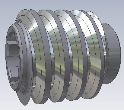

发表于 2007-10-11 17:00:08 | 显示全部楼层 来自: 中国山西太原
再帖一个双导程蜗杆副的图:
