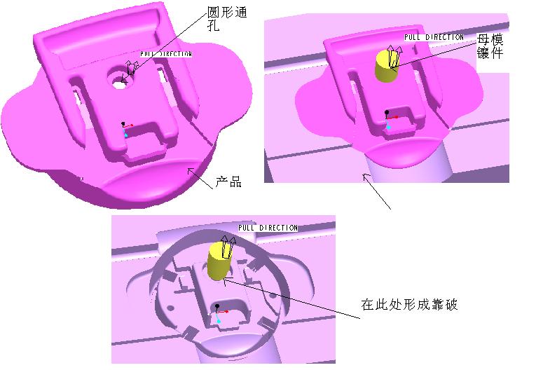

模具结构中的插穿和碰穿是怎样的, 請以零件图说明.謝謝!
发表于 2007-9-5 12:29:10 | 显示全部楼层 来自: 中国江苏苏州
对于产品上的孔洞,成型时一般采用插破和靠破两种方法。就是楼主说的插穿和碰穿。3 i9 {' l' s* z4 |
碰穿就是合模时上下模仁的上下表面紧紧的靠住,这样就行成了孔洞。
$ A1 N: T' n! k7 U$ N# F4 ^插穿就是上模仁或下模仁一直延伸到对面去,从对面模仁里穿过去,也形成孔洞。$ \* w5 I" V1 j0 Q$ ?3 c# m
它们各有千秋。
flytao + 3 应助
发表于 2007-12-11 15:33:32 | 显示全部楼层 来自: 中国上海
插穿的孔容易拉毛  宜做斜度来插   碰穿就没那个顾虑  但是对于小孔碰穿的话就不是很好  注塑压力大的话容易压弯
发表于 2007-12-13 21:29:24 | 显示全部楼层 来自: 中国江苏苏州
通常所指的靠破我理解的是指公母模仁或入子平行于公母模开模方向的接触,如图1所示;而插破则是垂直于开模方向的接触,如图2所示。
* R( l9 W$ F3 T4 M  b需要说明的是,不管是靠破还是插破都是封胶的,所以要做准。不然产品上会长毛边的。

插破是模具侧面封胶,插破面要有一定的斜度6 Y& o9 u! u* P% T) K5 g
靠破则是正面封胶
发表于 2009-11-1 21:08:10 | 显示全部楼层 来自: 中国广东东莞
碰穿就是前后模正面接触,4 }. _" ^5 B, C9 W9 T8 `
插穿就是前后模侧面接触
