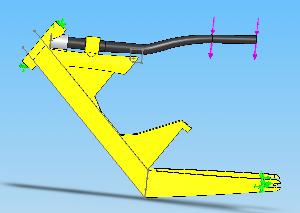

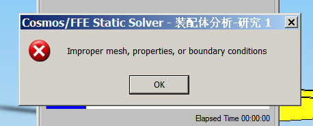

sw2006有限元网格生成后运行出现问题,请帮忙,谢谢!
+ p$ b; R2 ^' r' S9 L8 \8 k& Z我的模型建立和出错情况如下图。非常感谢!

发表于 2007-8-27 20:59:49 | 显示全部楼层 来自: 中国山东青岛
把网格划分的再细一点,或者应用网格控制,把局部细化
 楼主| 发表于 2007-9-2 11:39:40 | 显示全部楼层 来自: 中国上海
一样的设置和参数,我用2007搞定了。不过还是不明白什么原因,按照楼上的说法我用2006没有弄出来。

发表于 2007-9-7 11:52:35 | 显示全部楼层 来自: 中国河南郑州
约束添加问题 ,从新建立研究 ,从新分析
发表于 2007-9-11 13:32:27 | 显示全部楼层 来自: 中国湖北武汉

回复 #1 fanshunhou 的帖子
约束有问题,看看约束,零件生成也可能有问题,检查后在从新分析
发表于 2007-10-12 06:54:14 | 显示全部楼层 来自: 中国山东青岛
模型改变较大,相应的约束改变,重新运行会有问题
发表于 2007-10-12 17:10:12 | 显示全部楼层 来自: 中国上海
如果选了自动过渡,取消它试试。
 楼主| 发表于 2009-10-18 13:53:01 | 显示全部楼层 来自: 中国浙江嘉兴
谢谢各位的解答,重新划分网格后,再运行就OK
