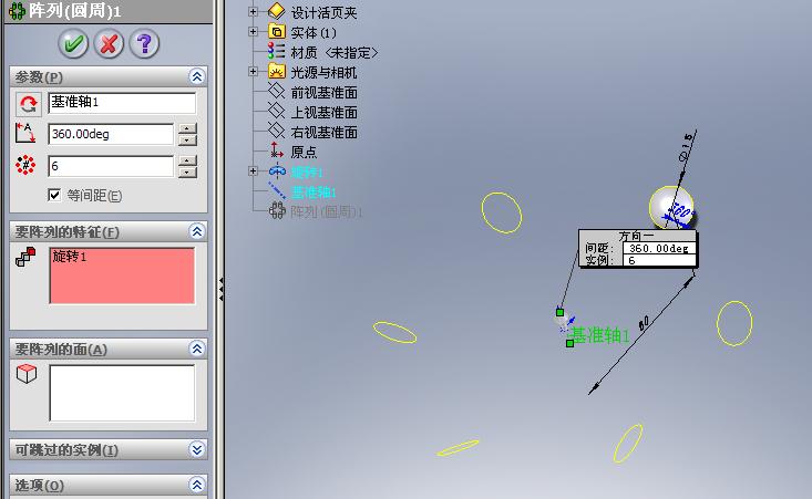

确定后显示不出来阵列效果 如图2

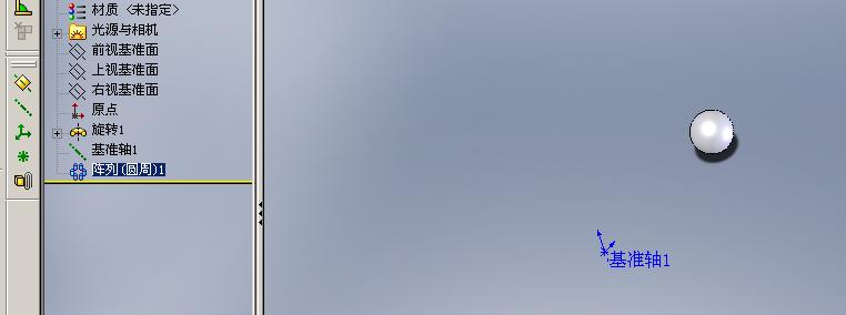

 楼主| 发表于 2007-8-23 23:43:24 | 显示全部楼层 来自: 中国广东潮州
也没报错.....不知道什么原因,

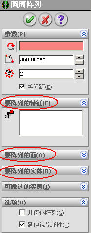

发表于 2007-8-24 11:48:07 | 显示全部楼层 来自: 中国北京
阵列有好几种的,有特征、面、实体三种。如下图,不过刚开始我好像没看见实体这栏
